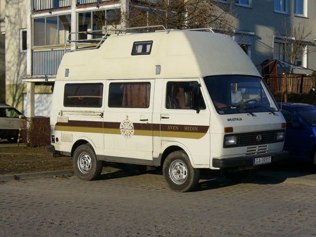

Postaw do zdjęcia stare koło obok nowego, bo fotki nie do końca oddają skalę zmian.

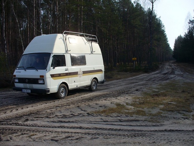

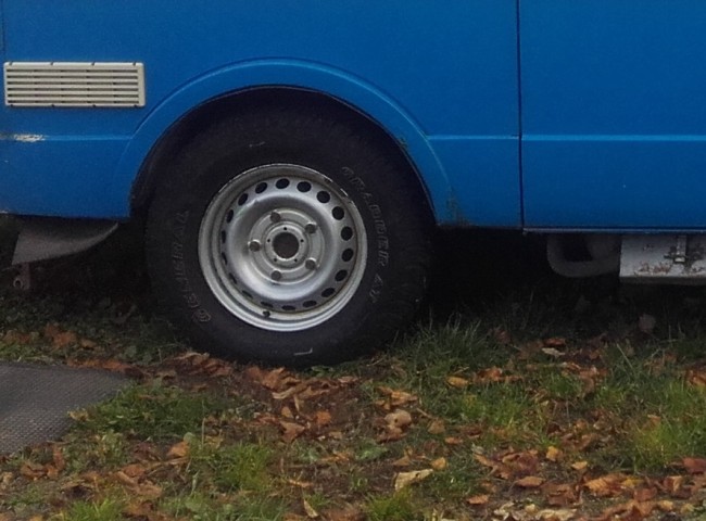

Proszzzz....

Dla niewprawionego oka mogłoby wyglądać, jakby stał na tych samych felgach...
Wiec przypominamy, ze między fotkami jest przeskok z 14 na 16 cali. Plus opony.
Uściślając
* 38 mm na kołach
* 50 mm na zawieszeniu
Czyli główka mostu poszła w górę o 38mm a najniższy punkt zabudowy,czyli belka haka holowniczego o niecałe 9 cm.
