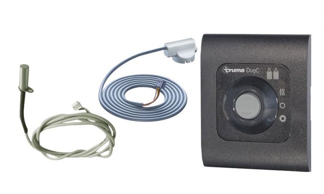

Czujnik Trumy taki jak u Ciebie z grzałką, pokaże, że Duocontrol przełączył na drugą butlę.
A ta waga/czujnik będzie m/w pokazywać na smarfonie/tablecie, ile w tej ostatniej butli jeszcze zostało.

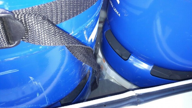

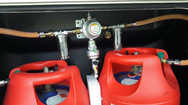

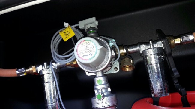

Wydawało się, ze nie wejdzie... Wlazło bezkolizyjnie. Niemniej przewody gumowe mogły by być nieco krótsze.

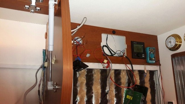

Prawie podłączone, tylko muszę kablami przejść kawałek, najlepiej z okolicy panelu sterowania do boksu z butlami.. Tak by wskaźnik i włącznik był w przyzwoitym miejscu obok wyświetlacza
Jak zwykle będzie zabawa. Kamerka inspekcyjna z Lidla, kolejny raz się przyda.
Filtry wlazły spokojnie.
Nie wiedziałem, że trzeba wyłamać plastikowy dynks u góry DC, by założyć stycznik. Ale drogą dedukcji destrukcyjnej doszedłem... czytając w końcu instrukcje, a nawet dzwoniąc do Jarka Papamili (sory)
Na ostatnim zdjęciu widać wagę działającą poprzez BT w aplikacji na smartfonie (prawa butla . Działa i pokazuje (apka V8 się zwie) . Oczywiście czas zweryfikuje czy warto było?
Założna grzałka i indykator... tylko teraz zabawa kabelkowa.
Dla przypomnienia tym co... ostatnie zdjęcie, to to co montuję

Grzałka do reduktora,ok.A filtry nie zamarzną??

Zimą jeżdzę, w mróz ale bez śniegu i do sklepów. . Raczej szans nie ma na użycie grzałki. Ale może sobie ledy podłączę, takie zabezpieczone kloszem hermetycznym, pod ten pstryczek grzałki? Co by sobie poświecić w boksie gazowym... ?. Będzie to jedyne takie rozwiązanie chyba na świecie?
Bez sensu, ale będzie ..
AD FILTR i jego zamarzanie? co tam ma zamarznąć? Jest tam ceramiczna wkładka i tyle. Chyba żeby gaz to była sama para wodna
REDUKTOR to inna bajka, tam jak nazwa sama wskazuje się redukuje (różnica ciśnień) . i jak w w lodówce ciepło jest zabierane, tym samym skłonność do zamarznięcia większa tej śladowej wody?
Tak se dedukuje. :bukiet:

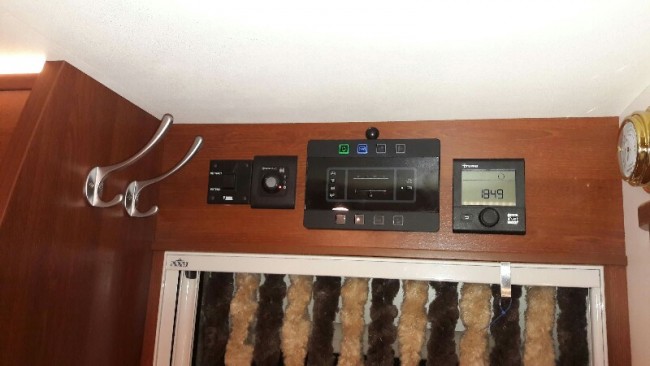

Przelazłem kanałami orginalnymi tam gdzie biegną kable fabrycznie i jestem już pod szafką.
Znalazłem bez problemu w fabrycznym bałaganie kablowym, wolne 12v, za panelem wyświetlacza. Dziura 5, cm i najgorsza robota zrobiona. Kontrolka się pali.
Na ostatnim zdjęciu w rogu widać :Bardzo fajny kanał (z "Mrówki") na kable, niemal kolorem odpowiada okleinie kampera. Maskuje kabel, który poszedł dziurą pod auto i dalej do boksu przez jego wentylację Zresztą podobnie jak pas będzie zasłonięty oryginalną zasłonką okna.
Waga tak działa jak na tych np filmikach

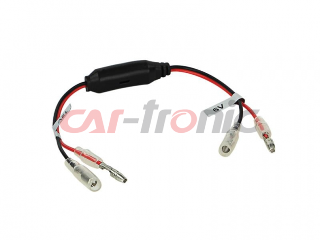

Zasilanie wagi to 4 paluszki AA czyli 6 volt . Wykorzystam ta niepotrzebna grzałkę DuoControl poprzez redukcje napiecia i zapomne o tych bateryjkach

Ponieważ nie przewiduję zimowego, typowo kamperowania, to grzałka Duocontrol, jest- bo dali i jej zasilanie wykorzystam do zasilania wagi butli po uprzedniej redukcji napięcia z 12v do 6ciu.
Nie trzeba będzie wymieniać paluszków w wadze.
Zresztą tak to zrobię, aby w każdej chwili można było ponownie z tej grzałki reduktora korzystać.
Na grzałce reduktora jest niecałe 4 volty i Kicha z zasilaniem wagi. :( Może z nudów, kiedyś dam ekstra kabelki z 5v?
