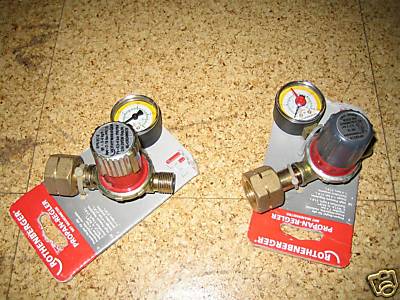

Witam! Pomimo ze z" butli samochodowej" ten gaz jest w fazie cieklej brany z samego dolu zbiornika zanieczyszczen jest przy takim przebiegu/ilosci gazu bardzo niewiele.Z tej przyczyny domowe urzadzenia(!) pobierajace faze lotna pracuja dlugo i bezawaryjnie.Celowo zaznaczylem "domowe" poniewaz w domu jest zwykle temperatura od 15-20 kilku stopni w MIEJSCU PRZECHOWYWANIA BUTLI.W duzej mierze zapobiega to znacznemu rozwarstwianiu na propan i butan.Im nizsza temperatura tym gorzej odparowuje butan.Prowadzi to do zmiany cisnienia i skladu mieszanki.Lekarstwem na to moze byc(umiejetnie uzyty) taki oto reduktor.Pozdrawiam.Stefan.
Reduktor z regulacja cisnienia.
Plik ściągnięto 5172 raz(y) 33,95 KB

No chybażeś Pan Stefan co nieco przegiął.Ten typ reduktora niezależnie od "umiejętności" niee może być stosowany w pojazdach kempingowych,no może w przypadku używania przy palniku do podgrzewania papy albo przy jakimś dużym wojskowym garze zużywającym 2-3 kg gazu na godzinę.Najczęstszym powodem zakopconych palników w lodówkach jest używanie palników w czasie jazdy a drugim zwykłe zabrudzenie przewodu kominowego.Owszem jakość gazu ma wpływ na płomień ale generalnie przyczyną jest zabrudzenie przewodów powietrznych co skutkuje złym stosunkiem powietrza do gazu.Przedstawionych na zdjęciu reduktorów nie polecam do używania w kamperach,Mirek

Witam! Panie Mirku! Z calym szacunkiem dla panskiej wiedzy i doswiadczenia z ktorego i ja korzystalem. Prosze zatem o uwazne przeczytanie mojego postu. Ja nie zalecam ciaglego uzywania.Jest tam WYRAZNIE napisane "Lekarstwem na to moze byc(umiejetnie uzyty) taki oto reduktor" i koniec kropka.Jezeli ktos nie ma "bladego pojecia" to lepiej niech sie do tego nie bierze.Wykres preznosci par z ktorego Pan zapewne potrafi wyciagnac wnioski moge podeslac. :szeroki_usmiech Pozdrawiam.Stefan.
