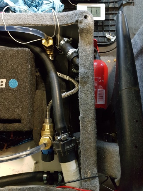

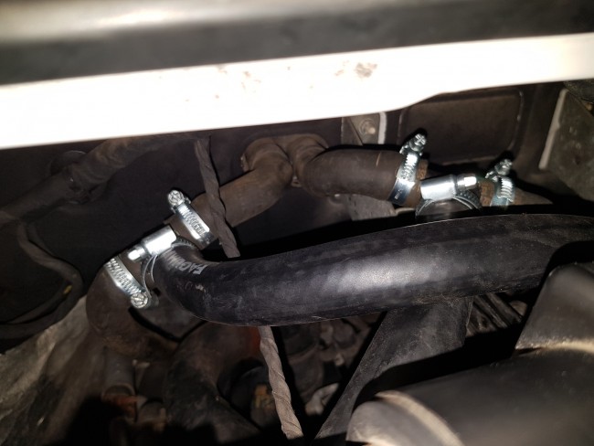

Zaworu pod maską nie znalazłem jest tylko dodatkową pompka wody. Google mówi że jest takowy tylko w takim razie zapewne w środku przy nagrzewnicy .... pierwsze zdjęcie pokazuje wpięcie w węże wody a drugie już zamontowany i podłączony wymiennik pod fotelem kierowcy, woda grzeje się przeplywowo zatankowana miała 4 stopnie a na wylocie dobrze że mam zawór termostatyczny bo można by było się opażyć rewelacja ! Z grzaniem silnika trzeba będzie jeszcze powalczyć
