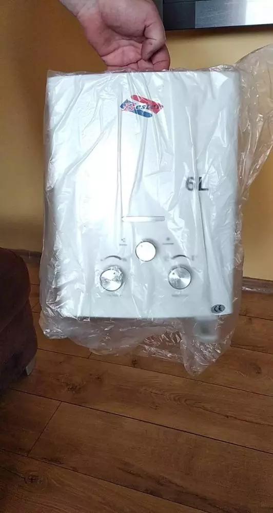

temat i mnie zainteresował. Mam już wszystko kempingowo sprawne. brakuje mi tylko ciepłej wody do szczęścia.
przez myśl przechodza mi różne rozwiazania - mata solarna przyklejona (70zł) np do maski samochodu (nie będzie tak grzało budy). Od jakich temperatur otoczenia można już uzyskać sensownie ciepłą wodę z takiej maty 120x120cm? https://allegro.pl/oferta/mata-solarna-grzewcza-panel-do-basenu-intex-28685-7591236572
Inna opcja pochodząca ze słońca i działająca na tej samej zasadzie to czarna rura PCV zamontowana wzdłuż dachu
kolejna myśl to grzanie pochodzące z układu chłodzenia samochodu za pomocą jakiegoś wymiennika ciepła.
ostatnia to przepływowy podgrzewacz gazowy z alliexpress za 330 zł http://www.aliexpress.com...sAbTest=ae803_3
moja instalacja gazowa działa na reduktorze 50mb a woda jest dostarczana dużą pompką zanurzeniową. Uda się coś takiego podłączyć?
