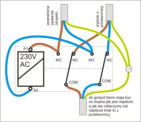

W zasadzie niewiele inwestując można zastosować przełącznik automatyczny i wtedy unikamy "przetwarzania" 230V na 230V ;)
http://www.c-system.com.p...ryczna_kampera/

Masz na myśli automatyczny przełacznik faz ?? Bo to chyba nie za bardzo zadziała w momencie jak w słupku będzie odwrotnie faza podłączona

jabolkg napisał/a:
Zadziała -
Wystarczy taki jak poniżej na foto stycznik , prawdo podobnie coś takiego siedzi w tym z linku wstawionym przez jabolkb

Ja też mam na styczniku już w drugim aucie i działa bezproblemowo. Nie ma zagrożenia dla urządzeń czy przetwornicy. Podłączam słupek przy pracujących urządzeniach i przetwornicy i nic nigdy się nie stało. Podobnie z odłączaniem słupka.
Koszt kilkadziesiąt złotych.

Agat napisał/a:
Również mam na przekaźniku. Przetwornica idzie przez styki NC, a zasilanie ze słupka przez NO. Z chwilą podłaczenia do słupka przekaźnik dostaje napięcie i przełącza odbiorniki w kamperze z przetwornicy na słupek. Cewka przekaźnika oczywiście zasilana 230VAC.

Możecie napisać co kupić by działało tak jak opisujecie, bo to raczej coś innego niż linkowany przełącznik automatyczny ?

wlodo napisał/a:
To jest to samo , tylko w tym z linku masz to wewnątrz obudowy połączone a w styczniku trzeba połączyć samemu odpowiednio ,
Prykladowy stycznik modułowy 2NC + 2NO pewnie są inne tańsze
Przykład połączenia :
A1 łączysz z 1 = jedna żyła ze słupka
A2 łączysz z 3 = druga żyła ze słupka
5 wejście z przetwornicy 1 żyła
7 wejście z przetwornicy 2 żyła
2 łączysz z 6 = wyjście jednej żyły na zabudowę
4 łączysz z 8 = wyjście drugiej żyły na zabudowę
W ten sposób masz automatyczne przełączanie po podpięciu do słupka :spoko

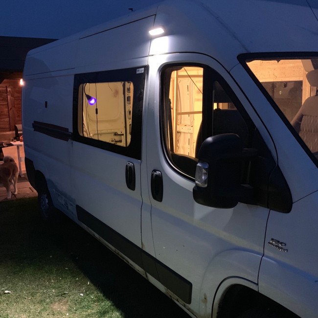

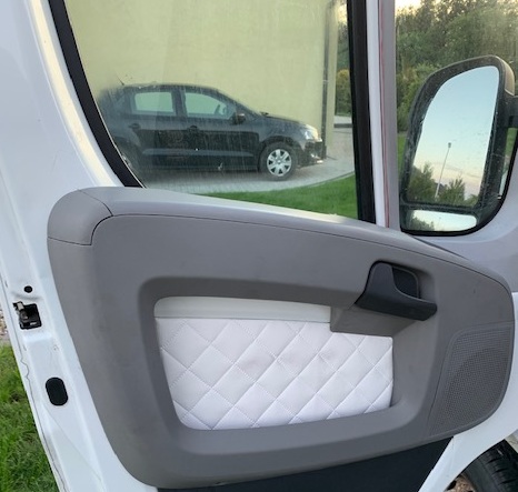

Międzyczasie klamot dostał oświetlenie zewnętrzne (zresztą okna w drzwiach też się dorobił):
Plik ściągnięto 8 raz(y) 351,14 KB

Tyle, że schemat i Twój opis nie jest do linkowanego przez ciebie, bo on ma mniej gniazd połączeniowych, chyba, że się da.

Tego trackera 4210A można założyć , z tym że styki obciążenia wykorzystujemy jako sterowanie przekażnika , mam tak zrobione , regulator rozłącza przekażnik , koszt +30 zł .

wlodo napisał/a:
Ten z linku ma tyle samo wejść , tylko inaczej opisane-ponumerowane ,
ale zasada ta sama ,

amples napisał/a:
wlodo napisał/a:
dla tych co z drutami na bakier: rysunek poniżej.
narysowane na przekaźniku ze stykami przełączającymi, ja wolałbym na takim,
gdyż ewentualne zawieszenie styków nie robi bałaganu.
można też rozważyć dodatkowy styk normalnie zamknięty, który po podłączeniu się
do zasilania wyłączy nam przetwornicę, oczywiście o ile nie mamy systemu
skonfigurowanego tak, że po podłączeniu do prądu nadal coś zasilamy z przetwornicy [p.3]!
Możemy mieć trzy rodzaje gniazd/odbiorników 230V:
1. te zasilane z przetwornicy, a jak jest prąd przełączające się na słupek
(pobieramy prąd z wyjścia przekaźnika przełączającego)
2. te zasilane tylko ze słupka (np klima jak mamy tylko małą przetwornicę)
(pobieramy prąd bezpośrednio z podejścia od słupka)
3. tylko te zasilane z przetwornicy (choć nie wiem czemu miałoby to służyć, chyba stabilności?)
(pobieramy prąd bezpośrednio za przetwornicą)

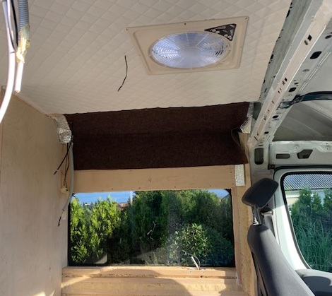

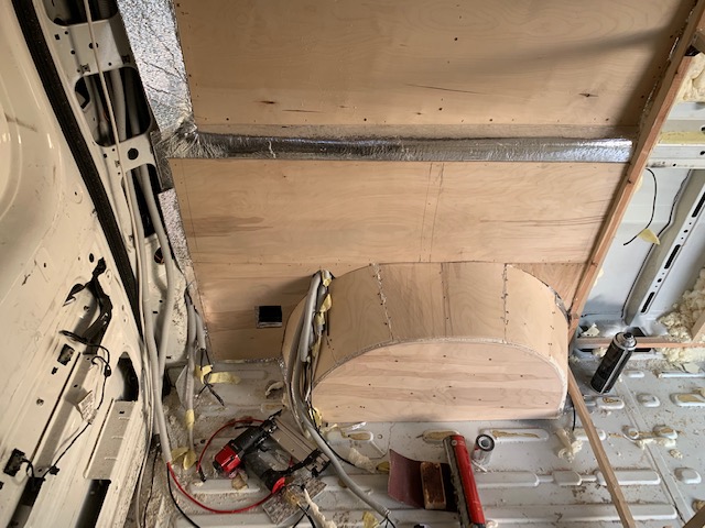

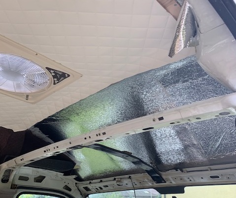

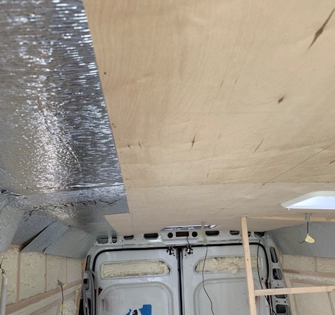

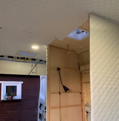

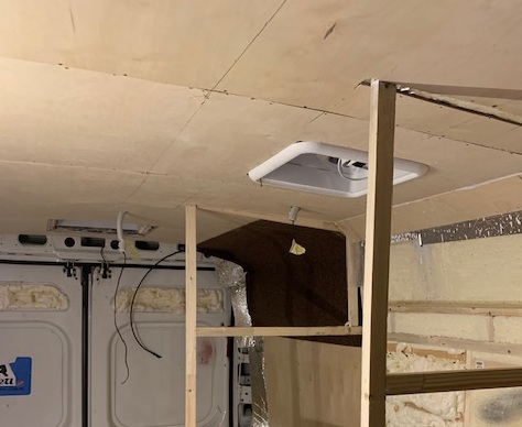

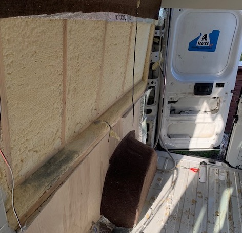

Dawno nie pokazywałem przebiegu moich prac gdyż jakoś ciągle na wszystko brakuje czasu.
Niestety przekłada się to na moje tempo budowy gdyż nie zawsze chce mi się wieczorami nad nim pracować ale za to w weekendy działam ostro.
Muszę przyznać że zdrowo przeliczyłem się z czasem jaki będę musiał wsadzić w ten projekt. Byłem pewien że zdążę spokojnie na urlop, teraz już wiem że to były tylko marzenia a realny czas oddania auta to pewnie wiosna 2020r.
Niestety z kasą też się przeliczyłem, niezła skarbonka ;)

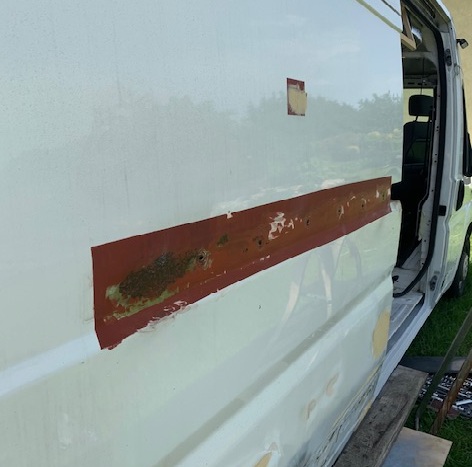

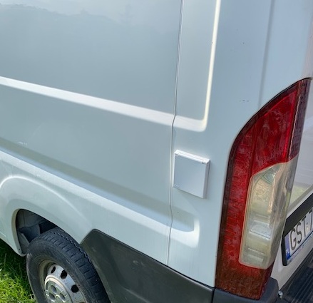

Dlatego to co się da robię samemu, jak mi fachowiec wycenił naprawę lakierniczą - to się zaraz sam za to zabrałem.
Poniżej kilka zdjęć z przebiegu moich prac:
Plik ściągnięto 3151 raz(y) 77,31 KB
Plik ściągnięto 3151 raz(y) 88,77 KB
Plik ściągnięto 3151 raz(y) 84,06 KB
Plik ściągnięto 3151 raz(y) 58,81 KB
w sumie to nie wiem po co się pieprzyłem z obudowaniem tego nadkola
Plik ściągnięto 3151 raz(y) 107,67 KB
Plik ściągnięto 3151 raz(y) 74,54 KB
przetapicerowałem boczki - całkiem ładnie wyszły
Plik ściągnięto 3151 raz(y) 69,09 KB
pod tą listwą to masakra, jest co naprawiać
Plik ściągnięto 3151 raz(y) 68,17 KB
Plik ściągnięto 3151 raz(y) 62,48 KB
efekt jak na malowanie ogrodowe wyszedł naprawdę spoko
Plik ściągnięto 3151 raz(y) 60,67 KB

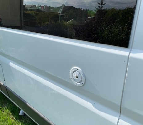

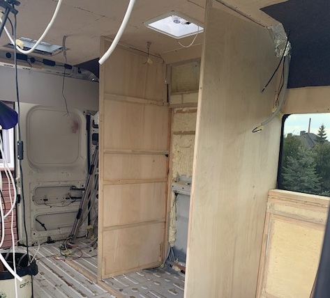

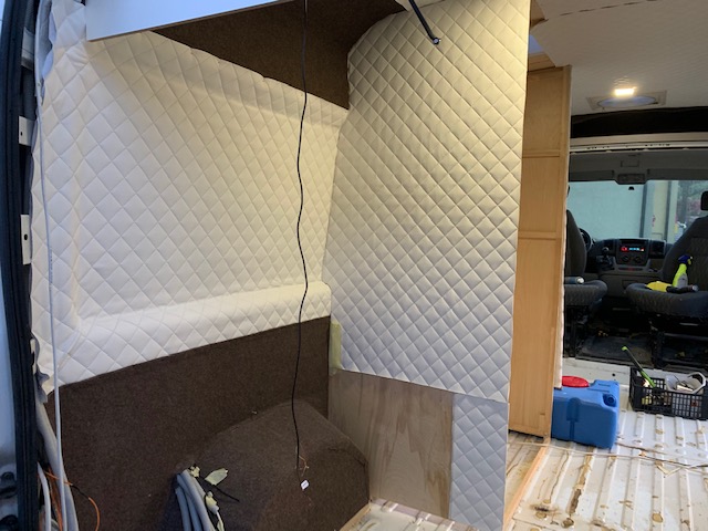

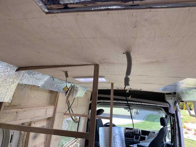

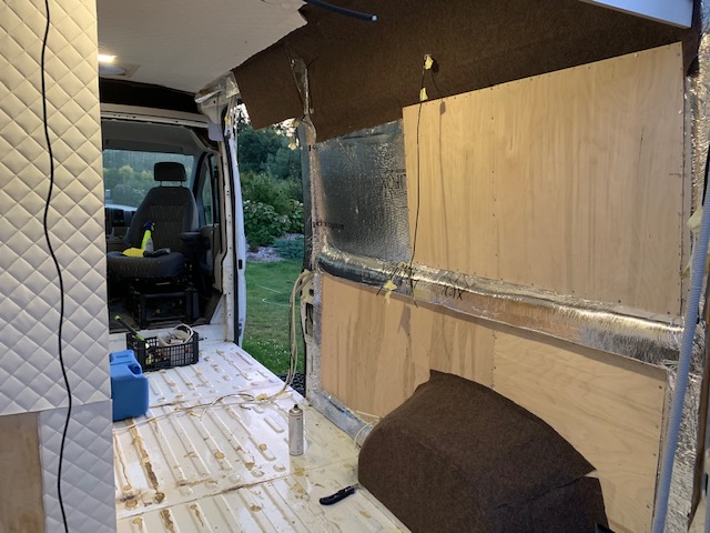

i ciąg dalszy zdjęć:
brązowa wykładzina to wnętrze szafek
Plik ściągnięto 3137 raz(y) 77,96 KB
Plik ściągnięto 3137 raz(y) 82,66 KB
Plik ściągnięto 3137 raz(y) 75,21 KB
Plik ściągnięto 3137 raz(y) 54,98 KB
Plik ściągnięto 3137 raz(y) 57,42 KB

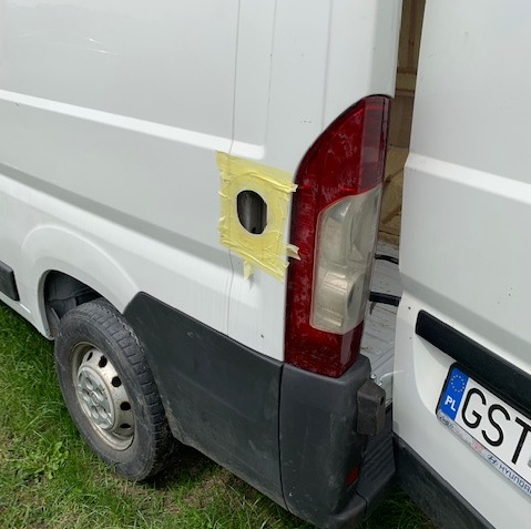

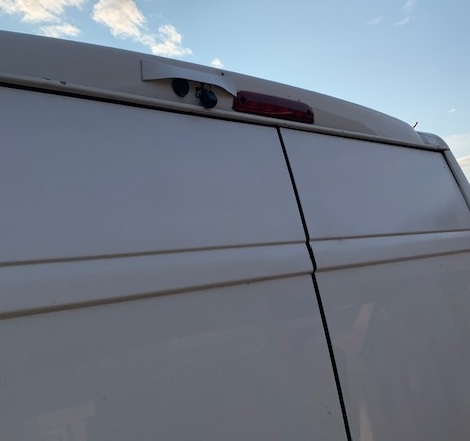

pod tym zadaszeniem kamera cofania na Wifi oraz gniazdo do anteny TV, odprysk jeszcze do naprawy ;)
Plik ściągnięto 3137 raz(y) 38,34 KB
Plik ściągnięto 3137 raz(y) 87,67 KB
Plik ściągnięto 3137 raz(y) 64,53 KB
Plik ściągnięto 3137 raz(y) 95,79 KB
Plik ściągnięto 3137 raz(y) 102,51 KB
Mavv
Nazwa załogi: MadMobile II
Dołączył: 23 Lut 2014
Piwa: 67/50
Skąd: Ballina, Irlandia
Wysłany: 2019-07-25, 15:50
Ekstra! Bardzo mi się podoba!
No to się spytam :)

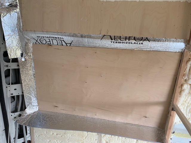

Wnęki na ścianach sypialni - piana, na to alufox i sklejka. Jaka grubośc izolacji Ci wyszła od blachy do tapicerki? Ładnie wyszła ta wnęka na zdjęęciu 4259. Po drugiej stronie (fotka 4260) jest jeszcze sklejka we wnęce i na belce alufox. Czy tapicerkę naklejałeś na alufox czy masz tam też sklejkę?
I finalnie jaka jest szerokość od ściany do ściany już z tapicerką i sklejką?
