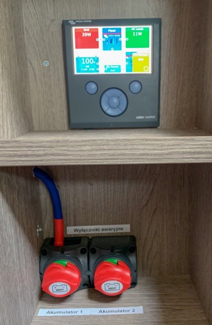

               | Tak się zastanawiam... może idę za daleko... ale myślę nad awaryjnym, natychmiastowym odłączniku akumulatora, dostępnym "zewsząd"... . Czyli coś na wzór starych tramwajów czy autobusów - linka biegnąca wokół wnętrza budki, połączona ze zworą odłącznika ? Szarpnięcie gasi prąd ? Może chociaż duże, czerwone odłączniki w łatwo dostępnych miejscach - jak na maszynach, windach etc., guziki "Emergency stop" ?? Co sądzicie ? Bo jeden, w okolicy baterii... w panice można do niego "nie trafić"

               | Może nie wygląda to najbardziej estetycznie ale jest zaraz przy wejściu. Inaczej trudno to by było ukryć.
