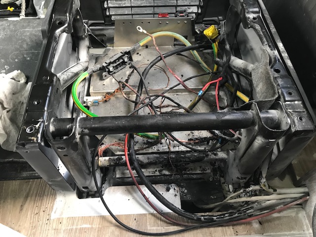

No to po 5 godzinach odkręcania śrubek mam dostęp do wiązek kabli

Pomógł: 72 razy Dołączył: 07 Sty 2012 Piwa: 523/632 Skąd: Gubin
Wysłany: 2019-05-31, 21:41
Cholera, nie wygląda to banalnie.
Trudno będzie znaleźć przyczynę a bez tej wiedzy żadna naprawa nie będzie do końca bezpieczna i będzie jak "dusza na ramieniu".
Jak dobrze widzę popaliły się cienkie kabelki, jest to fizyczna prawidłowość w myśl "taki łańcuch mocny jak najsłabsze ogniwo". W tym przypadku najsłabszym ogniwem były najcieńsze kabelki. Już można wnioskować choć nic mi do głowy nie przychodzi.
Prąd jest jak woda, idzie/płynie po najmniejszej linii oporu. Jak nie może którędyś popłynąć to szuka innego ujścia. To wydarzyło się u Ciebie, obrazowo w przenośni zakładając że nie powstało rasowe zwarcie. To że upaliło ujemne, oznacza tylko że były one najsłabsze w przyczynowym obwodzie na linii od A do Z czyli od plusa z aku do minusa w aku.
Moooooże jeszcze być taka przyczyna, jeśli np grube solidne kable masy zasadniczej/głównej, ale nie mają dobrego kontaktu w punktach pośrednich, by do klemy minusa aku przenieść wymaganą ilość amperów które aktualnie zużywasz, to te ampery będą sobie szukały innej drogi po najcieńszych kablach, byleby do minusa, obojętnie jaką drogą.
Taki wredny jest prąd.
Qrde, nie wiem jak to po chłopsku napisać, ja to tylko rozumiem/widzę.
Widziałeś kiedyś tylne światła jakiegoś pojazdu, gdzie po włączeniu kierunkowskazu zaczyna mrugać na przemian z innymi żarówkami w tej samej lampie, lub jak hamuje to światło stop zaświeca się wraz ze wstecznym lub kierunkowskazem? To jest takie klasyczne zjawisko słabej masy w tej lampie, wspólnej dla wszystkich żarówek, a amperki to takie wszy co szukają innej drogi przez cokolwiek, byleby do minusa.
Uff, nie potrafię jaśniej ale też żałuję że nie potrafię Ci pomóc. Ta awaria to bardzo zła awaria. |

jarekvolvo
Twój sprzęt: Toyota Hiace 1983, zabudowa Feriela Oase
Dołączył: 21 Sty 2019 Piwa: 13/25 Skąd: Milanówek
Wysłany: 2019-05-31, 22:26
Socale, - słusznie prawisz. "Gdzieś" mogło "zginąć" prawidłowe podłączenie masy. Obwód "starał się" zamknąć jak najskuteczniej, szukając wszelkich możliwych - w tym najcieńszych przewodów. ( kiedyś w małych Fiatach potrafiła spalić się linka ssania, kiedy rozsypał się przewód masowy silnika ) . Rada na "teraz" ? - odłączyć zasilanie i skutecznie wyciąć ( jeżeli nie da się odłączyć) wszelkie podejrzane przewody. a pozostałości zaizolować. Instalka i tak jest do remontu a nie ryzykowałbym podróży ze zwisającymi, popalonymi kablami. Nie mamy pewności, czy aby wypaliło się wszystko co "miało" się wypalić .
Ale jednak stawiam na przesuwany fotel, jako winowajcę... . |

Dokładnie jest tak z tym prądem, jak mówisz i tak jak z moimi studentami - po lini najmniejszego oporu.
Najciekawsze jest to, że wg schematu jedynym miejscem gdzie styka się masa zabudowy i aku rozruchowego (podwozia) to wspólne złącze w EB. Zabudowa jest pozbawiona możliwości szybkiego odłączenia aku (kill switch) do bezpieczników trzeba się dogrzebać - wyłącznika nie ma. Mogę sobie wyobrazić, że jeden z kabli + zabudowy zwarł się z masą pojazdu - wtedy prąd przejdzie przez biegun ujemny aku rozruchowego i dalej po kablu - do EB a z tamtąd do - aku zabudowy i kółko jest zamknięte. Może to odpowiadać stanowi faktycznemu bo jeden z kabli pod fotelem pasażera był upalony i zlutowany z obudową fotela. Przecierało się i przecierało a w końcu zwarło i siwy dym. Na tym odcinku nie ma żadnego bezpiecznika i zagrzało aż do upalenia izolacji na całej wiązce przewodów w korytku pod podłogą. Już zajęła się sklejka nad korytkiem i to zdołałem ugasić. Jak wymienią mi wiąchy kabli na firmowe to będę miał sytuację z punktu wyjścia gdy się znowu przetrze pod fotelem. Miejsca na 2 aku niewiele i nie ma dużo luzu na kable. |
