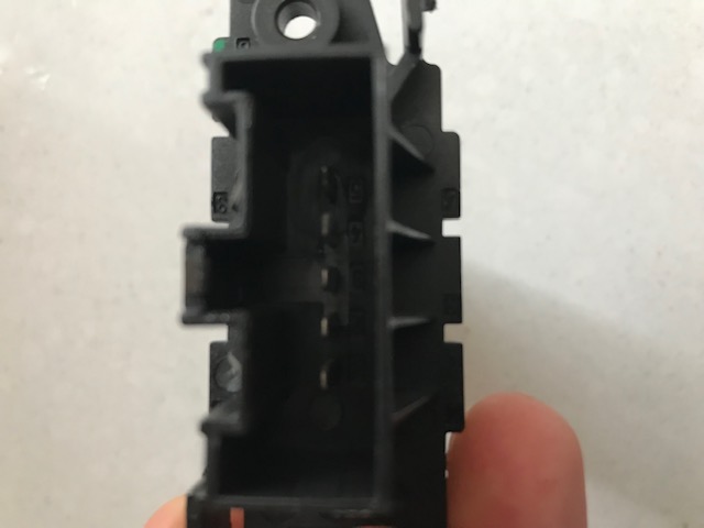

Tak jak napisałem wcześniej. Masz kość wiązki wentylatora przy włączniku uderzenia. Tam sprawdź napiecie. Będzie wiadomo czy dochodzi prąd z bezpiecznika. Kość taka jak na foto.

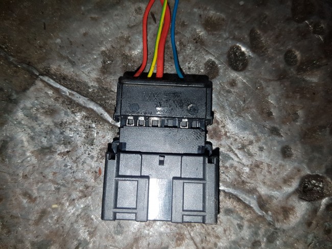

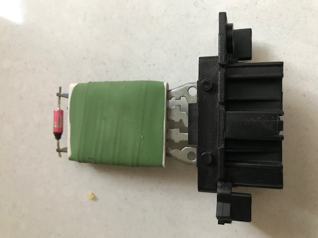

Cześć
Jest to również bolączką nowego modelu ( brak reakcji dmuchawy na pokrętło prędkości ) więc przypuszczam, że starszym modelu jest to tak samo rozwiązane.... Tam gdzie koledzy piszą jest umieszczony opornik od dmuchawy, wypalają się w nim styki ze względu na duży prąd. Wymaga wymiany o ile tworzywo w którym są styki wytopiło się ( w oporniku lub we wtyczce wiązki ) . Często pomaga tylko wyczyszczenie styków ( zeskrobanie plastiku ). W nowym modelu opornik jest umieszczony na dolnej krawędzi skrytki pasażera, dostęp od strony gdzie mamy nogi. W następnym poście zdjęcia.

zdjęcia opornika dmuchawy
Plik ściągnięto 1823 raz(y) 51,15 KB
Plik ściągnięto 1823 raz(y) 35,04 KB

To po lewej na fotce "rezystora dmuchawy" czerwone małe wygląda jak bezpiecznik termiczny - taki element zabezpieczający jest często stosowany w sprzęcie agd (czajnik, frytkownica, toster) i np. w małych termach, lodówkach turystycznych (ostatnio wymieniłem). Takie bezpieczniki się chętnie przepalają - proponuję sprawdzić. Ostrożnie z lutowaniem (trzymamy za nóżkę metalowymi płaskimi i szybko odlutować bez grzania - przepala się od temperatury). One są na określoną temp. np. 90C i prąd np. 5A kosztują ok 2zł - do sprawdzenia wystarczy zewrzeć i zobaczyć czy dmuchawa działa - tak mniemam bo w tym ducato tego nie sprawdzałem 8-)

dziwaczek napisał/a:
z tego co mi wiadome to tego elementu w żadnym przypadku nie należy naprawiać, lutować kombinować tylko...……………
WYMIENIAĆ NA NOWY
Wszelkie naprawy grożą POŻAREM !!!!!!!!!!
ten element jest ogólnie dostępny za małe pieniądze.
