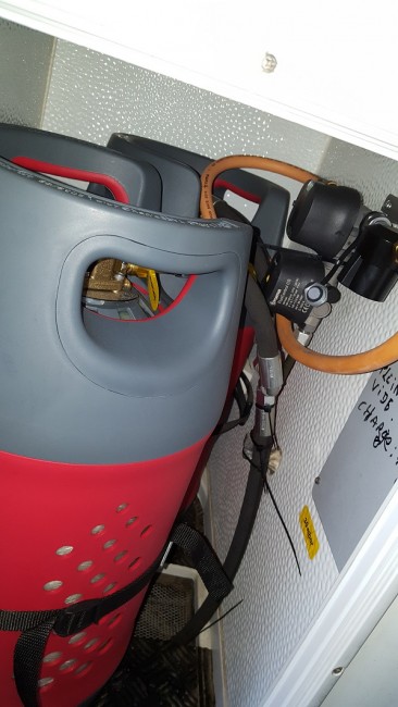

GasBank
Twój sprzęt: Bedford Rascal Bambi
Dołączył: 24 Paź 2019
Wysłany: 2019-10-30, 14:54
smolik napisał/a:
papamila napisał/a:
chris_66 napisał/a:
wielkość butli jak tych Jarkowych tylko do poziomego używania, widział ktoś takie ???
zbiorniki cylindryczne poziome tak, pobór fazy lotnej
np wymiar l=63cm, średnica = 23 cm pojemność 23l -
cena :gwm 1900zł brutto
(zbiornik, mocowanie, wielozawór, zawór bezpieczeństwa, wskażnik zapełnienia, wąż do tankowania)
zbiornik z GZWM o którym wspominał Krimar i mischka - na sam zbiornik z poborem fazy lotnej 200/1380 40L tak aby się zmieścił między podłogami wewnątrz kampka dostałem cenę 412 zł netto.
Skoro w Niemczech sprzedawane do zastosowań Karawaningowych a "NIEMCY to dla wielu wyznacznik perfekcji, bezpieczeństwa i ochrony zdrowia " (prócz małych wpadek Volkswagena)
to czemu przepłacać za polskie zbiorniki płacąc 350-500 euro skoro one polskie i w polskich cenach dostępne ?
