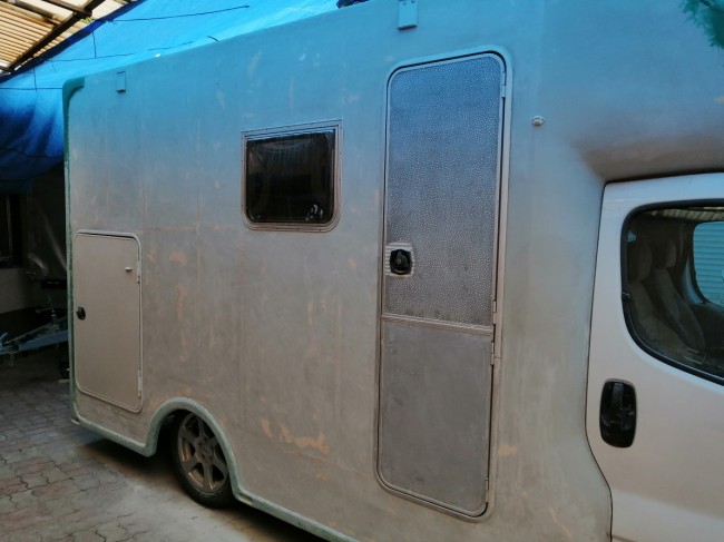

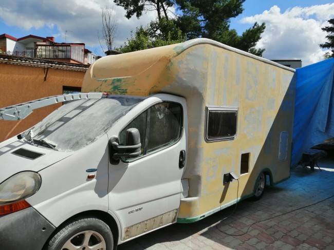

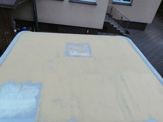

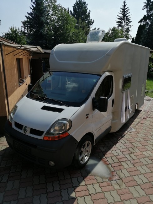

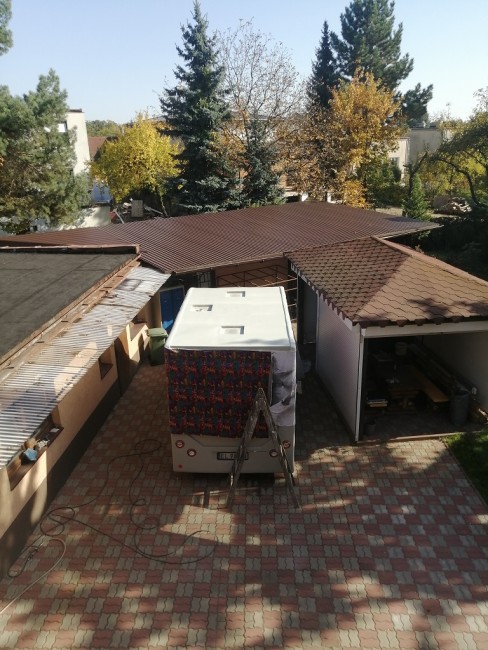

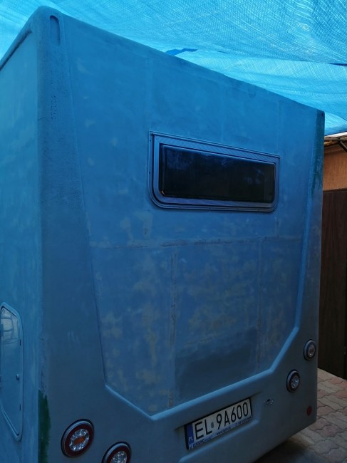

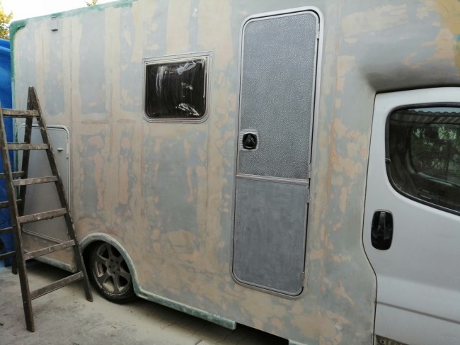

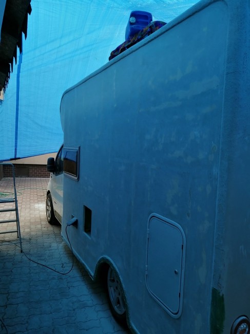

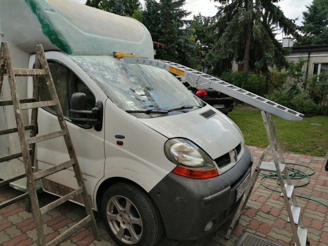

Przygotowuję się do malowania, wszystkie ściany i dach są szlifowane i szpachlowane, żeby usunąć nierówności laminatu. Rodzinka się ze mnie śmieje, że tynkuję swój mały domek :wyszczerzony:

Wow! Szpachel chyba kupujesz hurtowo? Ile szpachla pójdzie na całość?

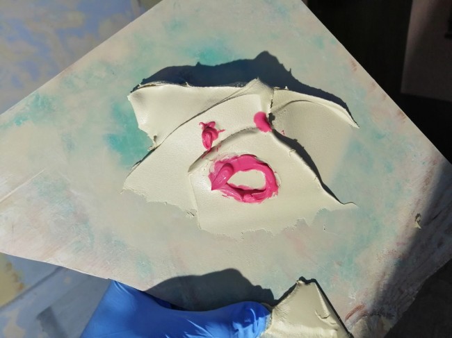

Jakkolwiek to nie zabrzmi, kupuję szpachlę 3 kilowymi wiadrami... Wszystkie materiały do obróbki lakierniczej mam z CSV i R-M. Głównie używam szpachli z lekkim wypełniaczem (kremowa), na drzwiach jest szpachla aluminiowa (szara), a na wykończeniach szpachla z włóknem szklanym (ta zielona) i na koniec ostatnie poprawki szpachlą wykończeniową (biała). Teraz się powoli przymierzam do nałożenia szpachli natryskowej na wszystko poza dachem, żeby jeszcze uzupełnić to czego nie zauważyłem :lol: Niestety przy takiej powierzchni to trochę trwa...
Co sądzicie o moich schodach do nieba (rusztowanie tymczasowe)?? :wyszczerzony:

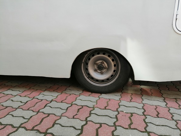

Super robota fajny projekt. Ale nie sądzisz ,że niski .Taki szosowo wyścigowy. :spoko

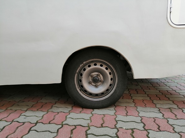

Podczas pracy opuszczam zawieszenie maksymalnie. Do jazdy jest 14 centymetrów wyżej (około 30cm prześwitu) i nigdzie nie zahaczam. Generalnie najniższym punktem jest przód, ale tego nie będę zmieniał. Jeżeli chodzi o wysokość zabudowy, to w środku mam od podłogi do sufitu 198cm, więc też nie narzekam. Założeniem były możliwie kompaktowe wymiary i niskie spalanie.
Dla zobrazowania regulacji tyłu załączam zdjęcia z zabawy pneumatyką podczas sezonu jesiennego :spoko (dzisiaj nie będę hałasował kompresorem :-P )

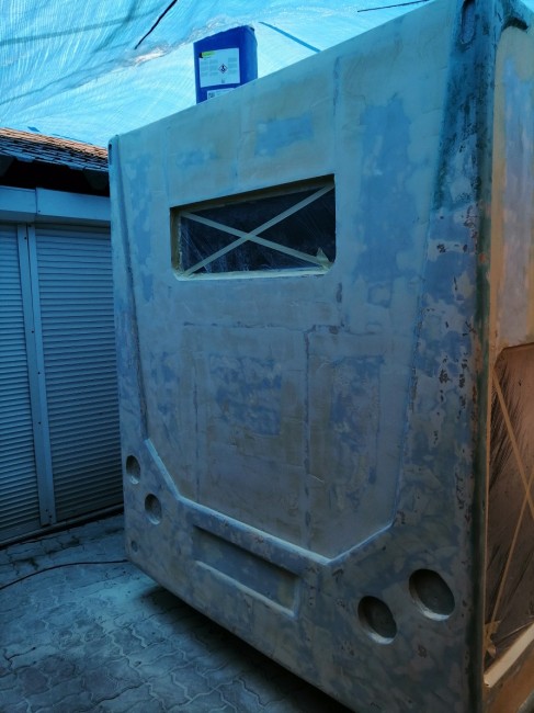

Powoli dopracowuję ściany...
Nawet szpachla jest w szoku że już blisko końca :spoko

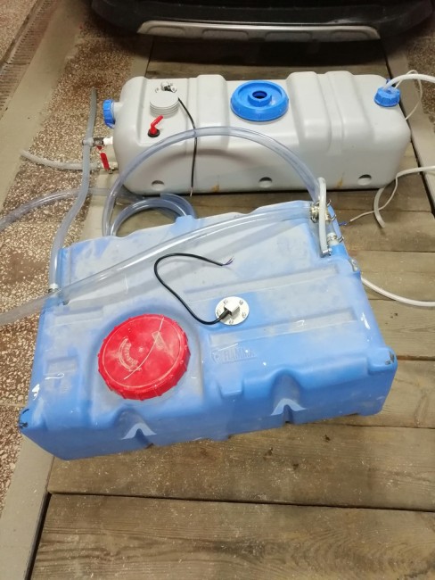

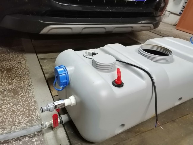

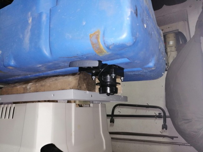

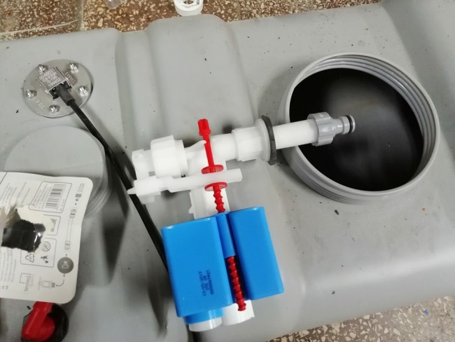

W niedzielę był "odpoczynek" od szlifowania i zająłem się uzbrojeniem zbiorników. Do czystej wody (szary) zamontowałem odpowietrzenie, czujnik poziomu i zaworek od spłuczki sedesowej (przyłącze do wody bieżącej :wyszczerzony: ). Zbiornik na szarą wodę dostał spust wody, wszystkie niezbędne krućce i węże, oraz czujnik poziomu.

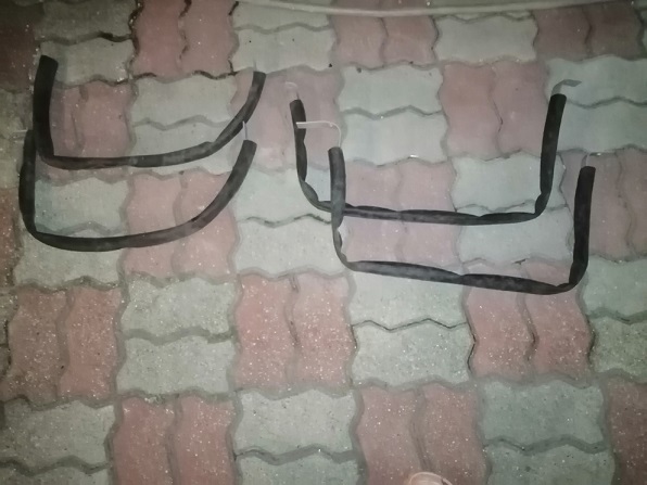

Przy okazji jak już zdjąłem zbiorniki to pomalowałem i obciągnąłem gumą wieszaki :lol: .

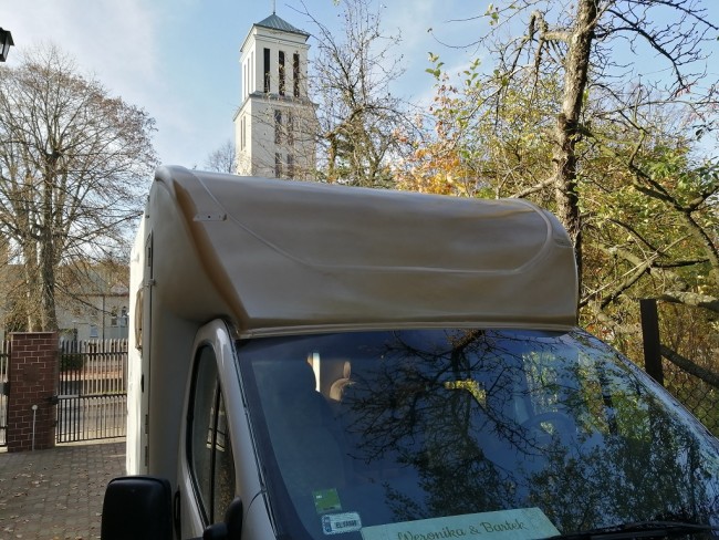

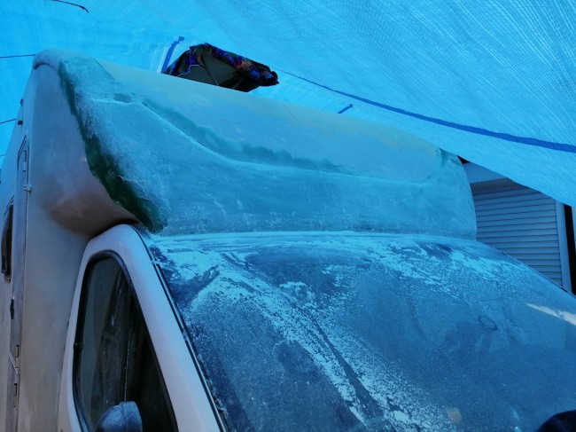

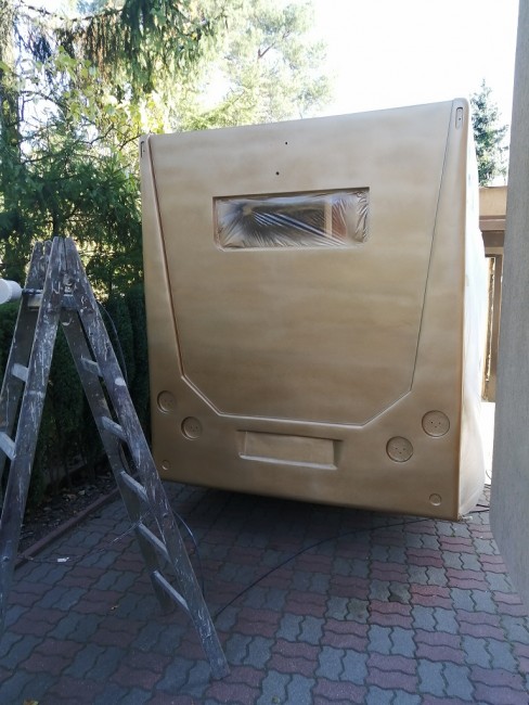

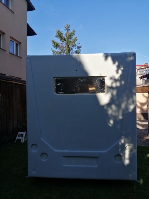

Był mały offtop, teraz do rzeczy! Nie będę was zanudzał szczegółami lakierniczymi, Pokażę małą fotorelację z najciekawszych zmian. :bajer

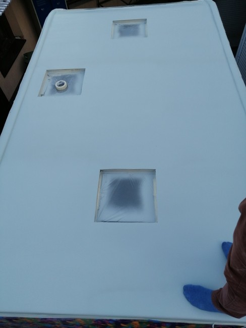

Zacząłem od dachu, jest cały biały. Reszta zabudowy to La Marzoco Oro, czyli złoty. Został delikatnie przeze mnie przerobiony dodając dodatkowe grube ziarno, żeby się troszkę bardziej mienił. Oba lakiery to PUR czyli poliuretan z połyskiem.
Najpierw pomalowałem dach, a dni później przód i tył. Podczas malowania dachu pogoda była super, ale później zaczęło wiać... wyszły mi cienie i z przodu i z tyłu, a nawet jeden zaciek. :gwm

To są cienie po malowaniu? Jak patrzę na te zdjęcia i te wcześniejsze to mam wrażenie że to nie do końca idealnie wyrównana szpachla się tak odznacza :-/
T4 w wersji mini camper się buduje https://www.camperteam.pl...pic.php?t=30657
tom-cio
Dołączył: 07 Sty 2014
Piwa: 68/144
Skąd: Bytom
Wysłany: 2019-12-06, 20:18
na moje to też cienie po szpachli trzeba było psiknąć raptorem z fakturą wszystko ładnie by się zgubiło. Ale i tak gratulacje za ogrom pracy.
maxtz
Twój sprzęt: VW T4
Dołączył: 19 Cze 2018
Piwa: 25/5
Skąd: Płock
Wysłany: 2019-12-06, 21:14
Dokładnie struktura (raptor) by uratowała sytuację.
daro35
Nazwa załogi: Deszczyki
Dołączył: 13 Lis 2017
Piwa: 76/254
Skąd: Kętrzyn
Wysłany: 2019-12-06, 22:58
Najlepszego na nowej drodze,myślę że jakbyś jeszcze raz go pomalował dobrze ustawionym pistoletem,było by ładniej,złoty kolor jest trudnym kolorem.
