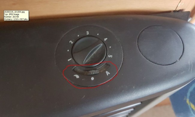

To znow ja, i znow pytanie... Mam nadzieje, ze sie nie obrazicie ;)
Tym razem chodzi o piecyk Truma:
- lewe pokretlo odpala i reguluje plomien
- prawe reguluje wentylator, ale przy prawym jest jeszcze przelacznik, ktorego nie jestem w stanie nigdzie znalezc - do czego to sluzy?
Dzieki bardzo za pomoc!

po lewo prędkość nawiewu sterowana manualnie,symbol A regulacja nawiewu automatyczna,

Wiesz moze na jakiej podstawie dziala to automatyczna regulacja? Jest gdzies czujnik temperatury powietrza?
