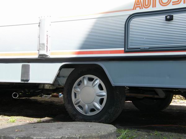

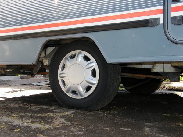

KONSTRUKCJA W J5 DUCATO I C25 wlasnie taka jest...resor ma byc prosty...
jesli go przklepiesz...bedziesz mial zero komfortu..bedziesz jechal jak na wozie drabiniastym...tyl bedzie nie naturalnie podniesiony do gory..co utrudnia rowniez wchodzenie do zabudowy...
dodam..ze, jak kupilem J5 tez myslalem ze mam cos nie w porzadku...pojechalem do firmy od resorow..- trzeba klepac''
pojechalem do serwisu J5/NIE UATORYZOWANY ale tylko j5 sie zajmuja/FALENICA/ - TAK MA BYC...
jezdze 3rok..i wierze im..NIC SIE NIE DZIEJE..
dodam..ze dodatkowo z tylu woze skuter.. :)
przed chwila cyknalem foteczki na dowod..jak u mnie to wyglada..

mam identycznie, pływa jak gondola :wyszczerzony:
i tył siedzi zdecydowanie niżej.

Mam podobnie,wierzyć mi sie na początku nie chciało ,że tak powinno być.Mój resor jest lekko wygięty lub prosty jak załaduje campera.Ale patrząc na odbojniki to resor powinien wygiąć sie jeszcze jakieś 7-10 cm żeby oś dotknęła gumy w( minus).Troche dziwnie to wygląda. :shock: :-/
