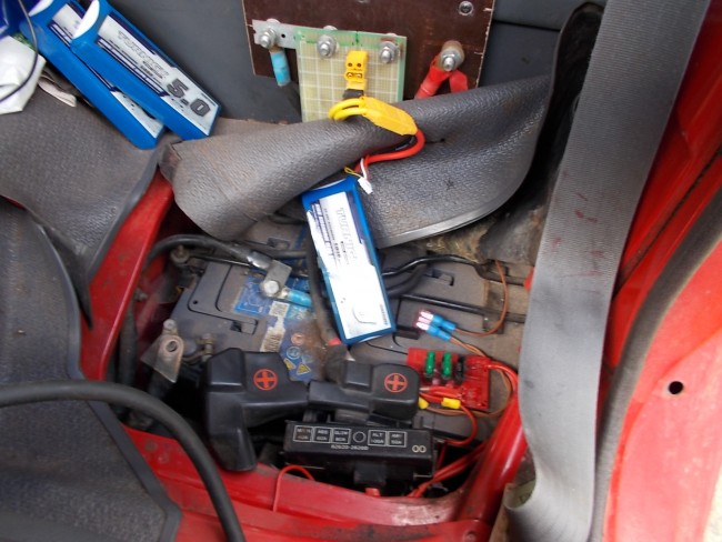

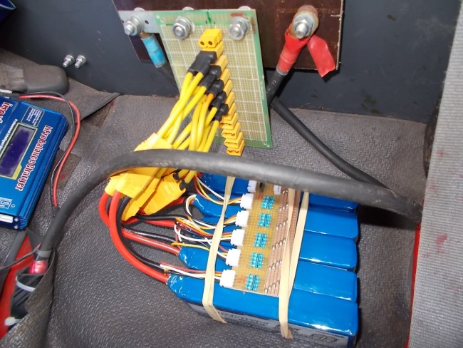

Obliczyłem ze 50Ah = 3000Aminut = 180 000 Asekund.
Do odpalenia 2,4D trza 250Asekund.
To daje 180 000 / 250 = 720 odpaleń z jednego naładowania.
Odpalając auto 2 x dzień to cirka jeden rok, do następnego ładowania. :ok
Na zdjęciach to wielkość 5Ah Li-PO i 2x 60 Ah kwas.
Wielkość mego 5x5Ah.

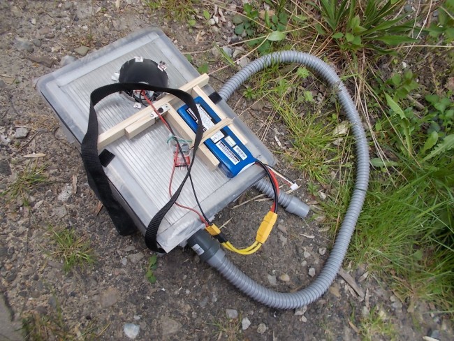

Odkurzacz na 5Ah Li-Po.
Ta paczka Accu jest tylko i wyłącznie podłączona do rozrusznika i bez jakiegokolwiek ładowania.
Odnotowałem ze jeśli accu będzie ładowane 1 raz na rok, oraz wytrzyma 500 ładowań to powinno być wymienione w roku 2520. :bigok :roza:
