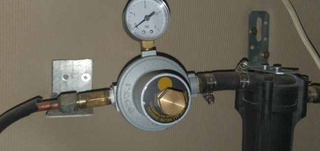

Hej
Myślę że jestem jednym z pierwszych na tym forum/ jeżeli nie pierwszym / kto u siebie założył LPG do urządzeń
Gdzieś już pisałem parę razy o rozwiązaniu które zrobiłem a Wy bijecie pianę , ale gubię się gdzie , wertuję Wasze wypowiedzi i ...generalnie nic z tego nie wychodzi
Powiem o sobie ...kto chce skorzysta kto nie ,będzie temat wałkował przez następne parę lat
Jeżdze z butlą LPG od 2008 roku .
Na początku chlapało , wylewało się zaworem bezpieczeństwa , siedziałem na bombie .
Tankowanie do bólu "aby nie było za mało " ... trochę niebezpieczne próby.
Zimą się kurczyło latem rozprężało i ....waliło bezpiecznikiem
Teraz z racji doświadczenia etc wiem co należy zrobić .
Po pierwsze primo :wyszczerzony:
Nie podginać pływaka by wlazło ile wlezie.
Podginać tak by wchodziło max 70% / nam wystarczało gazu z butli ok 46l od maja do października , zimą kiedy grzaliśmy na maxa wraz z kuchenką lodówką bojlerem ok tygodnia /
Rurkę która pobiera, zaginać mozliwie wysoko jeżeli jest miedziana lub lepiej obcinać w górnym punkcie /raczej nie chwyci fazy płynnej / jeżeli plastikowa obcinałem przy reduktorze tam gdzie trzymała obejma , wraz z kawałkiem rurki miedzianej do której była przymocowana , byłem pewny że nie opadnie nie przestawi się etc.
U mnie na początku chwytało , faza płynna rozwalała reduktory na potęgę gaz płynny do reduktora i...reduktor do wywalenia , dooopa blada ./ zle podginałem /
tak że patrz jak wyżej .
Chodziłem szukałem wariantu.... znalazłem
Teraz jeżdze z otwartym gazem lodówka chodzi na gaz w czasie jazdy / w obecnym nie chodzi bo mam na 12v/ ale w poprzednich chodziła /
Co zrobiłem ...
Poczytałem literaturę fachową , popytałem praktyków specjalistów od gazu i.....
Zamontowałem regulator ciśnienia przemysłowy ,jako pierwszy z możliwością regulacji ciśnienia , zbija ciśnienie do 1-1,5 atm i odbiera ewentualną fazę płynną / jest wytrzymały właśnie na fazę płynną /
później filtr gazu który ostatecznie chwyta / jeżeli jeszcze by była, fazę płynną / na końcu tego łańcucha jest reduktor 30 lub 50mb / w zależności od odbiorników / i...... spokój
Jutro zrobię fotki i wstawię bo nawet nie wiem, jaki to reduktor / ten przemysłowy / ale kupowany bezpośrednio od importera lub producenta gdzieś z Kujawsko -Pomorskiego / Grudziądz Toruń Włocławek nie pamiętam /
Nic się nie dzieje , spokój cisza.
Problemem są tylko połączenia , bo niestety jest to rzeźba
Obejmy atestowane, złączki atestowane, węże atestowane .
Teraz próbuję
Więcej szczegółów

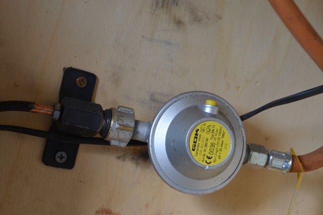

tolo61 napisał/a:
Ja osobiście niczego nie rzeżbiłem , stanąłem przy tokarce wytoczyłem przejściówkę z miedzianej rurki na reduktor . Mogę odkręcić reduktor i podłączyć normalną butlę . Pobór mam zrobiony tak że jest na jednej wysokości z rurką od zaworów bezpieczeństwa , butla w koło ma taka fajkę , napełnienie na poziomie 70% . Nie użyłem ani jednej opaski .

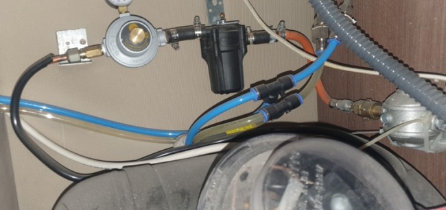

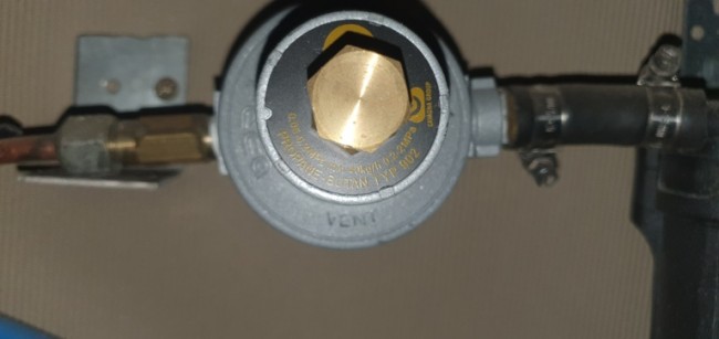

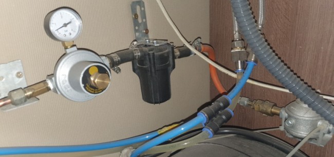

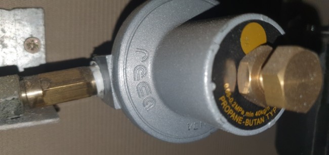

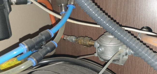

Tak jak obiecałem wklejam zdjęcia
Reduktor Reca 902
A rzeźba jak widać , różne średnice / w tym wypadku filtr gazu fazy lotnej pierniczy wszystko /...nie wszystko można wytoczyć zwłaszcza jak się nie posiada tokarki :-P
Dobrze że są w sprzedaży, oryginalne przejściówki dla węży.
Plik ściągnięto 9 raz(y) 78,55 KB
Plik ściągnięto 9 raz(y) 98,95 KB
Plik ściągnięto 11 raz(y) 120,85 KB
Plik ściągnięto 9 raz(y) 136,25 KB
Plik ściągnięto 6 raz(y) 121,43 KB
Plik ściągnięto 9 raz(y) 95,97 KB
Teraz próbuję
tolo61
DUDI
Nazwa załogi: DUDI
Dołączył: 01 Maj 2009
Piwa: 101/26
Skąd: Poznan
Wysłany: 2020-05-09, 16:29
Filtr fazy lotnej stosowany w instalacjach LPG z wymiennym wkładem
Rekomenduję wszystkim / filtr każdego producenta /stosowanie filtrów do gazu bo ja przez niestosowanie wymieniałem w Trumie 2400 i Trumiecombi 6002/3 zawory elektromagnetyczne / koszt ok 450-850 zł / 4 razy ze względu na zanieczyszczenie gazu zarówno tego słabej jakości na stacji jak i zanieczyszczeń z własnych zbiorników LPG. A tego niestety nie unikniemy zwłaszcza gdy ktoś kupuje używany.
Niestety końcówki filtrów dostępnych na rynku i Alledrogo to minimum 16mm...i tylko na wąż
Teraz próbuję
