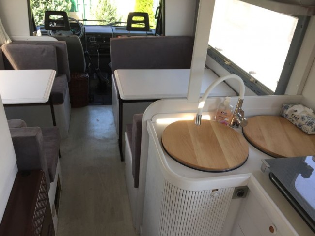

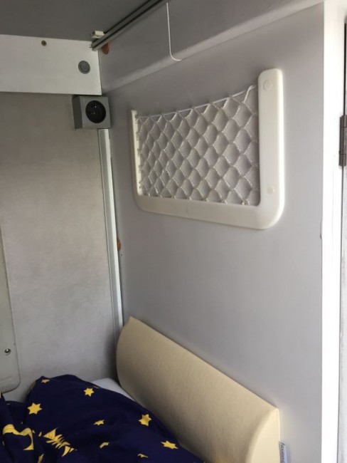

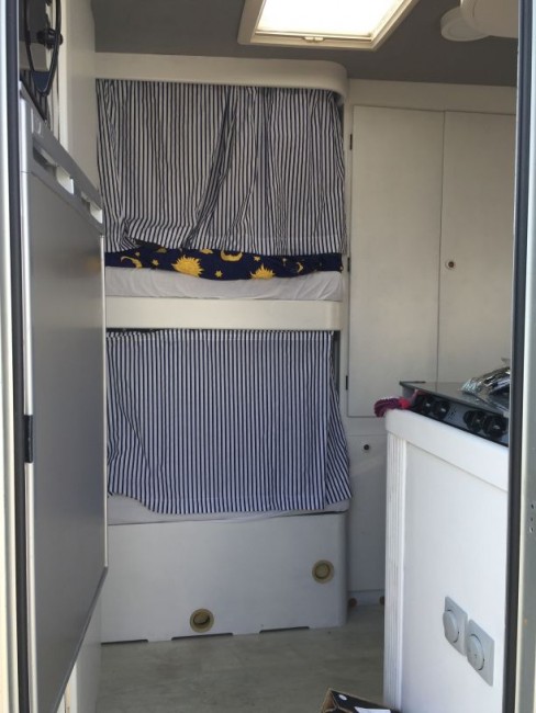

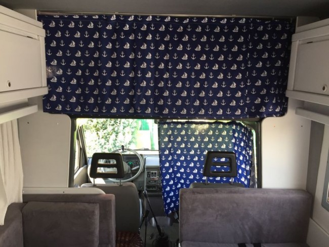

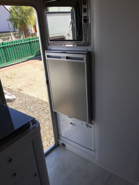

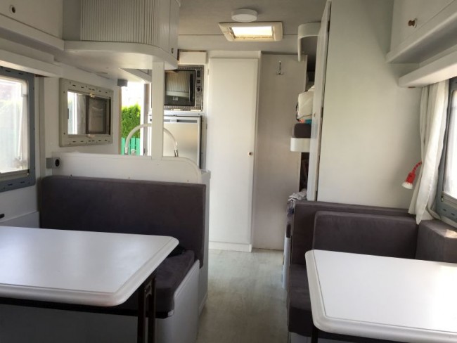

Witajcie!
Jakoś dzisiaj przy pierwszomajowej flaszce wzięło mnie na wspominki i wróciłem do czytania, co tu pisałem dwa lata temu.
Chciałbym po pierwsze przeprosić, że tak zniknąłem bez pożegnania, po drugie podziękować za Wasze rady i wsparcie, po trzecie potwierdzić, ze remont dokończyłem (choć jeszcze niektóre rzeczy nie zrobione do dzisiaj, ale o tym później), po czwarte jestem czasami aktywny i ciągle czytam czytam czytam to forum. I mam Craftera XXL z wysokim dachem, bo bakcyl działa.
Wakacje 2018 już spędziliśmy w Iveco. Byliśmy na kempingach we Włoszech i Austrii.
2019 Chorwacja.
Spróbuję wrzucić kilka fotek jak zakończył się remont.

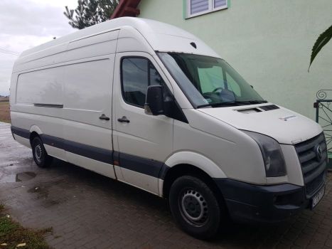

A Crafterek taki jak na fotce, strasznie umęczony z roku 2006, przebieg 532 tys. i chyba oryginalny.
Ale włożyłem w naprawę mechaniki i wszystkiego co potrzeba. Teraz bawię się blacharką i docelowo CamperVan. Mało jest tych wersji z wysokim dachem. I mam już w głowie mniej więcej jak go zrobię. Ale jedzie zacnie, nie to co Iveco:)
Generalnie przepaść, w sumie 10 lat różnicy w postępie motoryzacji w dostawczakach.

Wysłany: 2020-04-30, 21:57
Pytasz o plany jak ma być, czy jak wygląda teraz?
Bo teraz to tylko blacha.
Wywaliłem ścianę grodziową. Sklejki na bokach i cały syf.
Ostatnia naklejka na masce: wypożyczalnia maszyn budowlanych i tak chyba było.
Czyszczę z rdzy podłogę i boki. Trochę muszę pospawać.
Spróbuję wspawać reperaturki drzwi.
Amatorszczyzna będzie, ale ile zabawy ;)
Układ docelowy wnętrza na razie w Visio i w głowie.
Na pewno podłogówka wodna, modifero, zmywarka jak w Iveco.
Mocno myślę o poszerzeniach a'la Darek Szczecin.
I chciałbym jak najlżej, ale nie byłem jeszcze na wadze.
Niby pusty 2279 kg w papierach.
Jak wszystko pospawam i powywalam zbędne szpeje to się wybiorę na wagę.

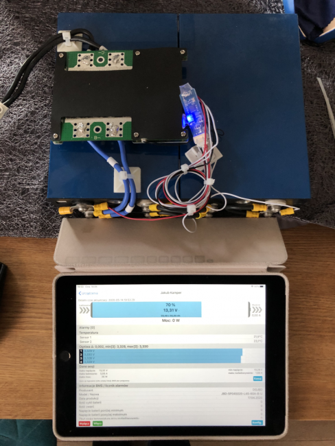

Wysłany: 2020-05-23, 18:21
Hej,
Zainspirowany wpisami na forum zainwestowałem w LifePo4.
Miałem dwa akumulatory AGM (każdy chyba po około 70 Ah, w praktyce nie wiadomo, dostałem je z kamperem).
Jak właczałem klimę (około 30 A) bardzo szybko padały, mimo pracującego alternatora (klima u mnie pracuje tylko gdy jest słupek, albo gdy przekręcona stacyjka).
Kupiłem 4 ogniwa po 85Ah ze sklepu Sonar po 399 zł za sztukę.
Długo zastanawiałem się nad BMSem, miałem jakiś tymczasowy z Allegro, ale brakowało mi odczytów po RS/Blouetooth i w końcu zdecydowałem się na to:
https://pl.aliexpress.com/item/4000425316662.html?spm=a2g0s.9042311.0.0.492c5c0fW8S15e
Kupiłem z portem RS232 i dodatkowo z Bluetooth, żeby móc korzystać z apki na tablecie i dodatkowo z PCta. Apka w wersji do zapisu parametrów 28 zł.
Do układu elektrycznego wrzuciłem 4 boczniki do pomiaru prądu (60mV/150A dla przetwornicy i aku i 75mV/10A dla solara i alternatora).
BMS wydaje mi się ok. Balansuje, pokazuje co trzeba, ma dwa czujnik temperatury(jeden w BMS drugi na kabelku) i odcina ładowanie poniżej ustawionej temperatury (np. 0) st.

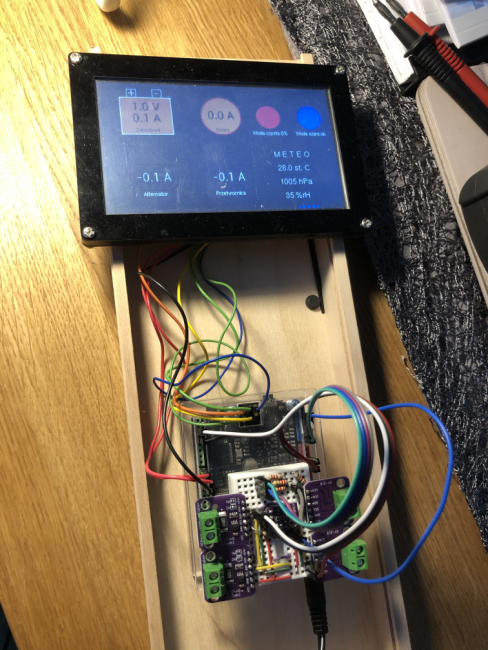

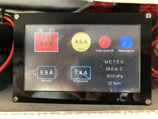

Pomiar prądu robię 4ma układami INA219 podłączonymi do Arduino. Podstawowe parametry wyświetlam na ekraniku Ft800. INA219 mierzy prąd w obu kierunkach, wiec widzę, czy aku się ładuje, czy daje prąd.
Bałem się, ze LlfePo wyciągną jakiś dramatyczny prąd z alternatora, ale wczoraj robiłem próbę i przy poborze prądu 29 A przez przetwornicę, 4 A szło z solarów, 13 z aku i 12 z alternatora, wiec wydaje się ok. Zobaczymy jak to będzie przy dłuższym użytkowaniu. Wyniki zrzucam do internetu więc można będzie przeanalizować.
Jak jest słupek to dodatkowo ładowanie ładowarką 10A.
LifePo4 spięte są z rozruchowym Cirixem. I działa ok, to znaczy nadmiar energii przekazywany jest do rozruchowego, a alternator przekazuje energię do LifePo.
Aku i BMS
Plik ściągnięto 11 raz(y) 943,56 KB
Układ pomiarowy na Arduino
Plik ściągnięto 6 raz(y) 1,18 MB
Paraemtry instalacji z Arduino
Plik ściągnięto 9 raz(y) 857,23 KB

Jeszcze dwie obserwacje w temacie BMSa:
1. Apka nie działa na iPhone 8. Na iPAdzie bez problemu.
2. Wersja softu na PC ma możliwość komunikacji z BMSem po ModBusie. Nie ćwiczyłem tego jeszcze, ale zakładam, ze zaimplementowano typowego modbusa i da się po porcie szeregowym odczytać parametry i je zmodyfikować. Czyli np. podłączyć BMSa do arduino i coś tam zdalnie zrobić.

Jak masz zrealizowane czujniki wody?
Milka - może ją spotkacie?
Kuba75
Twój sprzęt: Iveco Icaro 5 Mobilvetta
Dołączył: 25 Wrz 2017
Otrzymał 8 piw(a)
Skąd: Starogard Gd.
Wysłany: 2020-05-25, 07:21
Wykorzystałem ten schemat i wejścia analogowe arduino:
http://www.circuitstoday....r-using-arduino
Jedyna modyfikacja, to, ze nie podaję na stałe +5V tylko z wyjścia arduino na czas pomiaru (co 1 s) zmieniam wyjście z niskiego na wysokie, robię pomiar i znowu wyjście zmieniam na LOW.
Żeby prąd nie płynął cały czas, bo gdzieś czytałem kiedyś, ze to niszczy elektrody.
Wykorzystuję te fabryczne elektrody (druty), które były w zbiorniku czystej i szarej (szara ma tylko jeden poziom - max), docięte na różną długość.
Wejście analogowe daje mi możliwość kalibrowania układu, w tej chwili przyjąłem, ze jeżeli napięcie na wejściu > 150 (czyli woda coś tam zwiera, 150 z 1024 wejścia analogowego Arduino) to znaczy, ze woda jest na tym poziomie.
