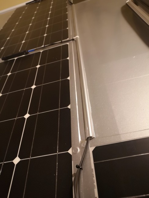

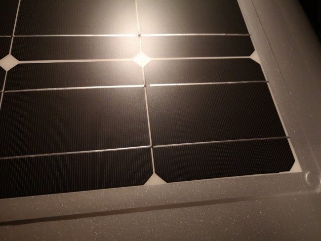

joko
Twój sprzęt: N & B Ismove i Mobilvetta ZEH4
Dołączył: 17 Cze 2013
Piwa: 500/29
Wysłany: 2020-09-13, 09:21
andi at napisał/a:
OldPiernik napisał/a:
A czy przykleił ktoś panele na dachu nie bezpośrednio do blachy ale na folii np. do oklejania samochodów?
Chodzi mi taki pomysł po głowie żeby dociąć kawał folii o wymiarach trochu większych niż panel i dopiero do tego dokleić panel. W przypadku konieczności wymiany panela oderwę folię razem ze starym panelem.
Co do montażu samego panela to pytałem sprzedawcę (4SUN) i oni zalecają klejenie paneli na dystansach.
Przykleję na paskach piankowych - takich ze starej reklamy. Same ogniwa też są klejone do pianki więc nie powinno być problemu z nierównomiernym rozszerzaniem panela i pokładu.
Wydaje mi się że Joko kleił na folie :spoko
Tu jest to opisane : https://www.camperteam.pl...er=asc&start=15
Nie chce mi się tego kolejny raz szczegółowo pisywać i wyjaśniać ..... bo i tak jak zwykle , tak jak w tamtym , tak i w tym wątku , temat zostanie "zapisany" i się nie przebije (najlepszy dowód , to kolejny wątek na ten sam temat i te same bzdury , sikaflexy, ramki, poliwęglany i inne głupoty)
Krótko tylko ....... panele elastyczne naklejone za pomocą pianki samoprzylepnej dwustronnie klejącej , ale nie bezpośrednio do dachu tylko do folii samochodowej naklejonej wcześniej.
Obowiązkowo potem naklejone paski tej folii na krawędzie, tak aby pod panel do pianki nie dostawała się woda ani powietrze (na szczelno) ...... żaden Sikaflex !!!
Przewody połączeniowe wymienione tak aby zlikwidować złączki , porządnie polutowane !
Paneli mam 10szt (1000W) i wszystkie działają , pomimo że są chińskie i z tej partii co podobno padały jak muchy ....... a padały bo puszczały im połączenia między ogniwami , rozrywane pod wpływem pracy podłoża przy zmianach temperatury.
Na folii , która jest super elastyczna (zwłaszcza rozgrzana), mają takie warunki jakby luźno leżały na dachu i nie były przyklejone .
Pozytywnym skutkiem ubocznym takiego rozwiązania jest to , że nawet jak kiedyś zajdzie potrzeba odklejenia lub wymiany tych paneli to nie pozostanie po nich najmniejszy ślad , bo oderwie się folię ...... przy sikaflexie zostaje syf na wieki :spoko
Plik ściągnięto 9 raz(y) 191,49 KB
Plik ściągnięto 13 raz(y) 175,48 KB
Piwa: 330/226
Wysłany: 2020-09-13, 12:59
Pod mój manel dostala sie woda która podczas zdejmowania parzyła w ręce. :gwm
