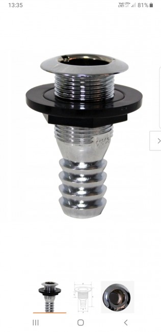

Kupiłem na alledrogo taki odpływ.
A syfonem będzie odpowiednio wygięta rura odplywowa przy wlocie do zbiornika. Ciekawe czy zadziała?
Do tego syfon zrobię z wygiętej rury odpływowej
Plik ściągnięto 22 raz(y) 379,74 KB
Piwa: 524/636
Wysłany: 2020-10-14, 13:29
LukF napisał/a:
Odpływ zadziała, ale ja bym na Twoim miejscu przemyślał sprawę syfonu w dostępnym miejscu z możliwością okresowego jego wyczyszczenia, wszak syf zbiera się w syfonie, jak go potem wyczyścisz?

Piwa: 550/428
Wysłany: 2020-10-14, 15:27
Socale napisał/a:
LukF napisał/a:
Mam podwójną podłogę z.dojściem do zbiornika szarej w klapie w podłodze. Tu może być syfon przy zbiorniku bo dojście dobre. Zamiast robić syfon w szafce pod umywalką. Jak będę miał pęd wody to mi zbiornik z szlamu wypłucze :haha:
