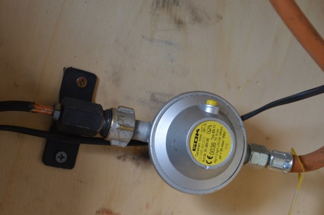

Ja mam tak podłączony zbiornik LPG ,że bez żadnych kombinacji podłączam butlę . Odkręcam reduktor od adaptera i podłączam do butli . Zawsze mam małą butlę do grila i w sytuacji awaryjnej mam gazu na 2 dni .
tak to wygląda
Plik ściągnięto 4 raz(y) 338,53 KB

Adam, mam podobnie lecz trochę inaczej bo na stałe, zerknij:
https://www.camperteam.pl...p=790095#790095

Wojtek , na stałe jesteś skazany na LPG , ja nie. Zrobiłem tak specjalnie . Teraz mam jeszcze przed adapterem filtr , dołożyłem na wszelki wypadek .
