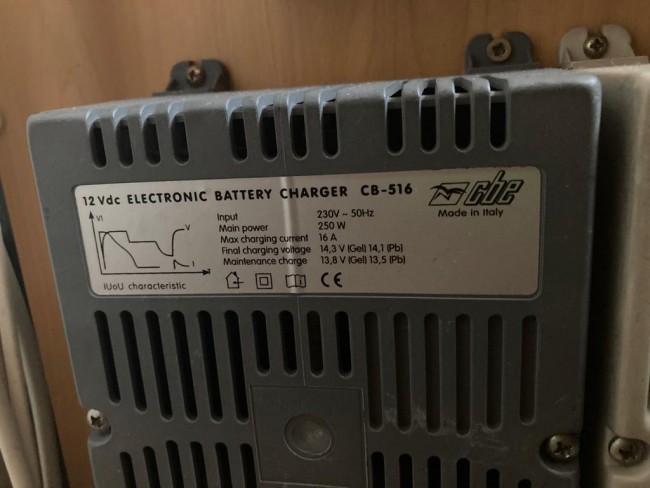

Tylko, że po dłuższym podpięciu pod słupek to prostownik nie ładuje w kółko. Zazwyczaj w kamperze ma profile ładowania i jak naładuje po iluś tam godzinach to przełącza się na podtrzymanie. Podobnie regulatory MPPT. Więc niekoniecznie czepiałbym się uszkodzonej celi. Nie wykluczam, ale jeszcze nie od tego bym zaczynał. Pomierz Arturze napięcia w okolicy rozruchowego.
Co do prostownika w zabudowie, ładującego akumulatory - to byłem przed chwilką w kamperze zrobić fotki z ciekawości.
Jedna fotka - napięcie akumulatorów, ładowanych przez dzień z solarów - a widząc godzinę posta (23:35) słońca brak już od kilku godzin. Kamper stoi od północy domu, w cieniu.
Druga - charakterystyki ładowania - fotka prostownika / ładowarki. Moim zdaniem - wynik 13,1V już po naładowaniu akumulatora jest wartością jak najbardziej poprawną.
