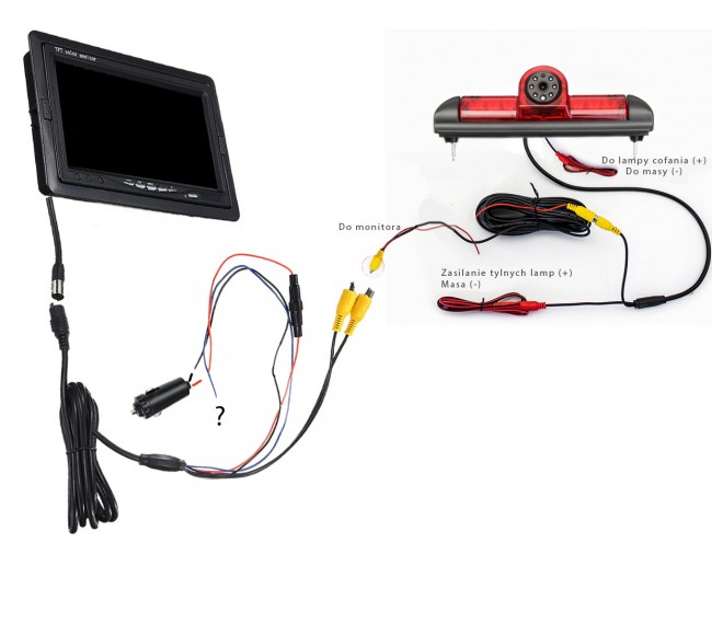

Reasumując:
Monitor
a/ podłączam wtykiem RCA do kamery
b/ z monitora czarny + czerwony do wtyczki USB (zasilanie), a niebieski do ...?
Kamera
a/ wtyk RCA do monitora
b/ wiązka z kamery - czerwony do zasilania lampy cofania, czarny do masy
c/ wiązka z kabla - czerwony do zasilania tylnych lamp, czarny do masy
Uff, czy będzie dobrze?

Nie nie, na odwrót wg rysunku.
Do lampy ciągniesz obydwie wiązki, jeden czerwony łączysz do przewodu żarówki STOPu a drugi czerwony łączysz na przykład do żarówki światła cofania*, **, ***, ****
Masy czarne wszystkie łączysz ze sobą i z masą auta.
* Kamera będzie miała zasilanie tylko podczas wrzuconego biegu wstecznego.
**Można podłączyć się do żarówki światła pozycyjnego, wówczas będzie kamera działała podczas włączonych świateł = podgląd co dzieje się z tyłu lecz jeśli pojazd na światła dzienne fabryczne i podczas jazdy tylne pozycyjne nie świecą się, to mija się z celem.
*** Można i najlepiej będzie by zasilanie kamery i monitora było "po stacyjce", wówczas obraz z kamery jest do dyspozycji w każdej chwili a kamera wyłączy się po wyłączeniu silnika.
**** Ja cały swój system zasilam z lampki nad lusterkiem, wykryłem bowiem to, że po wyłączeniu silnika i wyjściu z auta, napięcie zasilające ową lampkę (tym samym cały mój system) wyłącza po około 10 minutach (nie mylić z wygaszaniem się lampki) a załącza się samoczynnie po jakimkolwiek ruchu inicjującym, np. po odryglowaniu pilotem lub otwarciu dowolnych drzwi.
