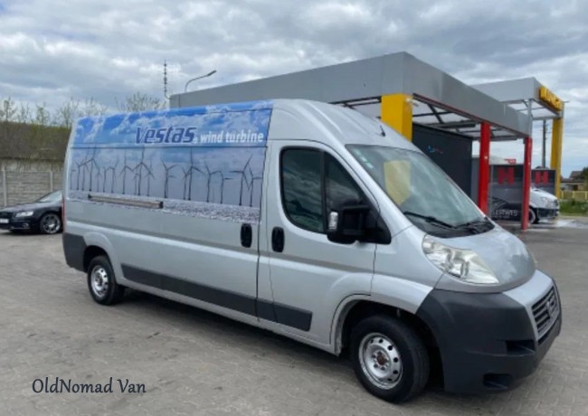

Kupilem auto, Fiat Ducato 3.0 2007, klima automatyczna, przebieg 202000. W poniedziałek rejestracja i mechanik do podstawowych wymian (łańcuch, pompa, alternator, płyny, itp.). W środę lub czwartek startuję z czyszczeniem - ale to juz będzie w moim starym wątku :lol:
Dzięki wam za podpowiedzi :spoko

Po co łańcuch w 3.0 przy 200tys? Po 700tys i więcej robią te rozrządy.
AndreLech napisał/a:

Vzer, No nie wiedziałem dzięki :gwm :pifko
