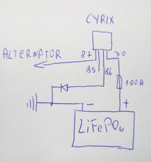

kynios1 napisał/a:
reaven22 napisał/a:
kynios1 napisał/a:
Jeżeli ktoś ma separator CYRIX-CT i jeden aku lIFEPO4 to trzeba zrobić mała modyfikację bo się nie będzie rozłączał ponieważ LIFEPO4 ma wyższe napięcie , a CYRIX-CT rozłącza dopiero poniżej 12,8V i akumulatory będą spięte nawet bez ładowania .
Pisałem już o tym kiedyś, wystarczy dioda prostownicza 1A (np: 1N4101) na przewodzie masowym cirixa. Podbija napięcie o 0,6V i to już w zupełności wystarcza do prawidłowej pracy.
Dokładnie tak jak piszesz
Dołożyłem diodę, jak radził reaven22, ale się spaliła. I nici z podbicia napięcia.
Co poszło nie tak?
Może zamiast diody 1A iść na całość i dać to:
https://allegro.pl/oferta/byt13-600-dioda-prostownicza-600v-100a-5szt-9250667041
Artur

Artur.Dell napisał/a:
Co poszło nie tak?
Jak i gdzie ?? Na masowym z cyrixa prąd płynie 50mA max.

reaven22 napisał/a:
Co poszło nie tak?
[url=https://obrazki.elektroda.pl/5587769300_1612523523_thumb.jpg]Obrazek[/url]
No właśnie tak zrobiłem jak na schemacie. Mało tego, pomiędzy diodę a masę dałem bezpiecznik 2A i też się spalił.
Artur

reaven22 napisał/a:
Jak podepniesz bez wstawek to cyrix działa prawidłowo ??
Dziś pomimo sporego mrozu posiedziałem w kamperze i zrobiłem kilka testów.
Otóż, rzeczywiście na przewodzie masowym Cyrixa jest niewielki prąd. U mnie wahał się pomiędzy 180 a 200mA.
Natomiast ta spalona dioda albo była od początki wadliwa, albo uległa uszkodzeniu podczas lutowania do niej przewodów z konektorami.
Zatem dałem nową i tu niespodzianka zamiast spodziewanego podbicia napięcia ono jeszcze spadło o 0,3V.
Na wejściu do Cyrixa było 14,35V a na wyjściu 13,47V. Po usunięciu diody z obwodu napięcie na wyjściu wzrosło do 13,77V
Artur
Naskrob schemat jak podłączyłeś i w jakich punktach jakie są napięcie.

reaven22 napisał/a:
Na pinie 87 Cyrixa było 14,35V a na pinie 30 13,47V.
Po usunięciu diody z obwodu napięcie na pinie 30 wzrosło do 13,77V
