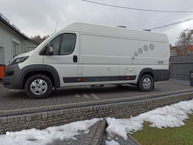

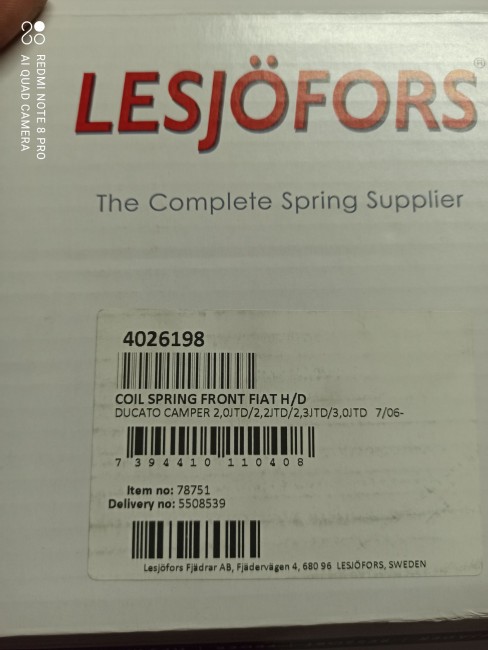

informacja może się komuś przyda , zakupiłem sprężyny na ryzyk-fizyk LESJOFORS 4026198 , długość 360mm , grubość 18,2mm , waga 1szt 5kg ,jeden zwój sprężyny jest więcej w stosunku do oryginalnej , długość oryginalnej 322mm , grubość 16,4mm , waga 3,3 kg . Na oryginalnej ugięcie w stanie spoczynku po postawieniu samochodu na koła było około 91-92mm , na nowej sprężynie ugięcie w stanie spoczynku jest około 39-40mm ,przód samochodu podniósł się o około 50mm i teraz wreszcie jest ok i nie nurkuje przodem .Przejechałem się po osiedlu i jest ok nie odczuwam żadnej różnicy w prowadzeniu po za tym że nie dobija i jest ciut twardszy .Koła mam 225/75R16C ,
Kupiłem tu taniej nie znalazłem :
https://allegro.pl/oferta/sprezyna-zawieszenia-lesjofors-4026198-9286239556
Dużo rzeczy u nich kupuje i nigdy nie było problemu z dostawą ani ze zwrotem części . Polecam

Wysłany: 2021-02-04, 17:31
Super, :szeroki_usmiech cenna informacja, brakuje mi właśnie tych dodatkowych 40-50 mm
