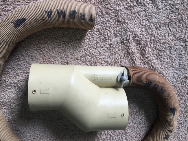

Tymczasem zamierzam wykorzystać ten trójnik. Tuż przy zbiorniku przelatuje magistrala do nawiewu. Przetnę, wstawię, a cienką rurę skieruję do zabudowy zbiornika :idea :bigok

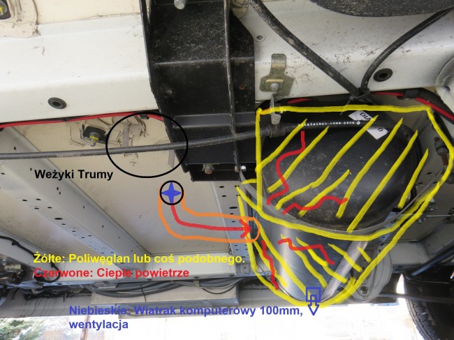

Zrobiłem foto, nad zbiornikiem jest Truma, widzisz jej wężyki spustowe. Truma siedzi pod kanapą, zabudowana i jest tam bardzo gorąco.
Wystarczy dziurka 30-40 mm, może nawet dałoby się nad samym zbiornikiem bez węża i od góry jakaś redukcja np z PCV ze 100 do 30mm. W redukcji od góry zamontowany wentylator komputerowy który delikatnie ciepło pompuje pod podłogę, redukcja nada pęd strumieniowi powietrza i do zabudowy zbiornika ciepło sobie dmucha, tak to widzę :idea :bigok

A czemu to chcesz zabudować poliwęglanem? Ja podłogę pod zbiornikami szaraka zrobiłem z 2cm styropianu XPS. sprawdza się idealnie. A ruch powietrza wywołuj u góry a nie na dole gdzie będzie narażone na wilgoć (wykraplanie).

Ale znowu pogdybam.Czy wolno zabudować zbiornik gazowy w ten sposób że niemożliwa jest jego kontrola wzrokowa. Uważaj,tu są specjaliści od instalacji gazowych.Jedyne co Cię ratuje to,to, że dla nich jesteś guru.Jak już zabudujesz to zostaw mały lufcik by ewentualna nieszczelność miała swoje ujście.
A może przesunąć zbiornik pod trume.
Wtedy to nic nie da , musi być podgrzana ciecz żeby zwiększyć parowanie , a ciecz jest na dole .

Piękny rysunek. TA RURA WYGIĘTA coś mi przypomina....Znaczy ten rysunek pomarańczowy z wiatraczkiem. Na murach widziałem podobne... :bajer :haha:

adaml61 napisał/a:
marek230482 napisał/a:
Jak to nic nie da? Przecież dla przepływu powietrza nie ma znaczenia czy pchasz czy zasysasz. Czy dasz wiatrak na początku rury czy na końcu będzie to samo. Ale na początku będzie miał sucho a na końcu w dolnej części będzie narażony na wilgoć.
