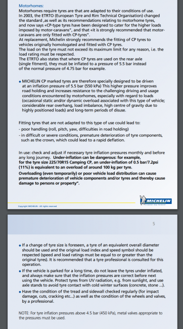

Wysłany: 2021-02-24, 18:43
Odpowiedź od Michelin.
Wydrukowac oprawic w ramki.
"Opis na oponie 116Q AT 475kPa przedstawia nominalne wartości ciśnienia 475 kPa i obciążenia 116 (1250 kg) dla osi w ukł. pojedynczym, jednak opony z dodatkowym oznaczeniem CP są konstrukcyjne zaprojektowane do ciągłej pracy z wyższym ciśnieniem bez zwiększania obciążenia. Zgodnie ze standardem ETRTO (European Tyre and Rim Technical Organisation) dla opon z oznaczeniem CP należy zwiększyć nominalne ciśnienie o 75 kPa dla opon osi tylnej w ukł. pojedynczym.
Jest to związane z konstrukcją pojazdu typu motor-caravans, gdzie występujące siły dynamiczne, statyczne, wysoko umieszczony środek ciężkości czy tzw. duży zwis tylny są różne od występujących w pojazdach typu van, dlatego ETRTO wprowadziło oznaczenie odróżniające opony przeznaczone dla pojazdów van – oznaczone C od opon dla pojazdów motor-caravans – oznaczone CP.
Pozdrawiamy, MICHELIN Polska"
Musze sie wczytac w ETRTO ;)
