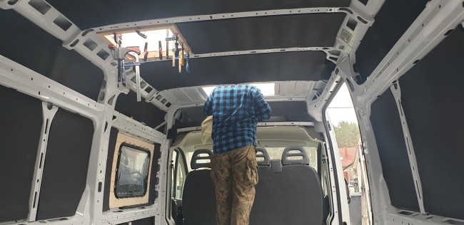

Funiaki
Twój sprzęt: Przyczepa + campervan Ducato
Dołączyła: 26 Sie 2020
Postawił 2 piw(a)
Skąd: Lubuskie
Wysłany: 2021-05-04, 09:16
Było chwilę ciszy, ale za radą części, nie ma ściany grodziowej, zestaw pod ławkę środkową przygotowany.
Robi się.....
Spinamy się przed 30.06, a potem będzie wykończeniówka.
