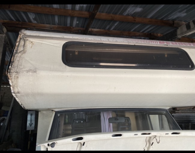

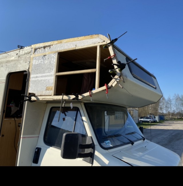

Jeszcze raz witam wszystich.
W zeszłym roku kupiłem kampera. Czasami zastanawiam się czy to była dobra decyzja 😉 technicznie jest super. Dziadek Fiat Ducato 91' po poł roku stania odpalił dzisiaj od strzała...
ale jest jedna rzecz która mnie martwi. Kamper miał uszkodzony róg alkowy i został naprawiony przez poprzedniego właściciela.
Wygląda to tak jak na zdjęciu.
Obawiam się, że jak wyjadę w tym roku to może cos sie zacząc z tym dziać. Bardzo proszę o poradę co byście z tym zrobili? Raz, że estetycznie mnie to bardzo raźi, dwa że chciałbym zabezpieczyć się przed przykrymi konskwencjami. W palnie mam zdjąc listwy i wymienić uszczelnienie butylowe. Przy okazji chciałbym zając się tym bokiem ale kompletnie nie mam pomysłu jak to ugryźć.

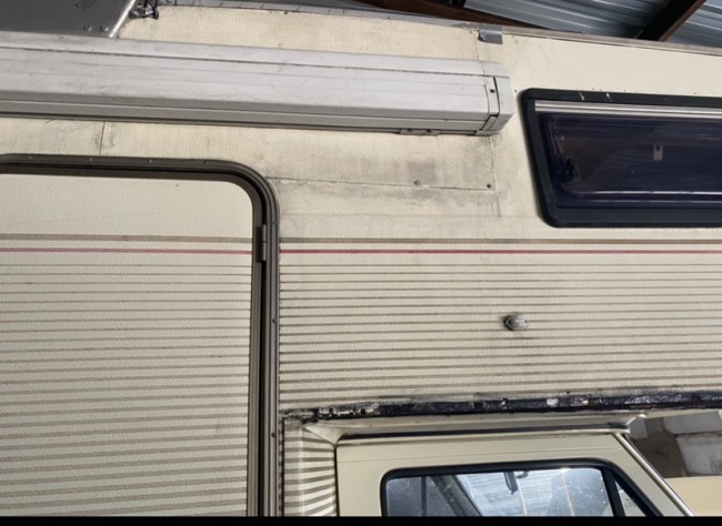

Kamper oprócz boku ma zaczepiony przód i jakaś naprawa nad drzwiami pod markizą

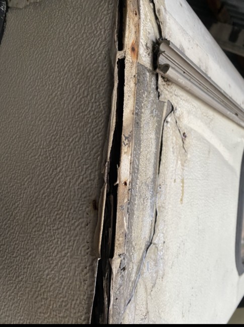

Po zdjęciu listew narożnych okazało się, że na sporej długości listwy nie było wo ogóle uszczelnienia i moim oczom ukazał się piękny stelaż alkowy....
Delicja na końcu :)
Mój plan pracy
1. Odkryć bok do łączenia nad drzwiami i zastąpić blachę stucco jaką widziałem u CAPOMANA
https://sklep.kbhakord.pl/index.php?route=product/product&product_id=89000015
2. Wymienić konsturkcję drewnianą po tej stronie
i to można powiedzieć są takie dwa główne punkty.
Może ktoś z Was miał podobny problem?
Zastanawiam się jeszcze:
jak to pomalować żeby wyglądało jak oryginał

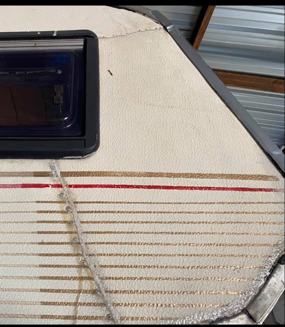

co zrobić z przodem czy też wymieniać czy tylko ładnie załatać

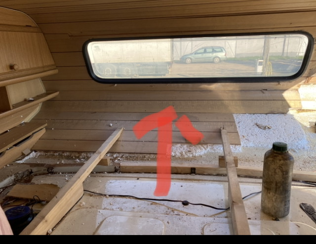

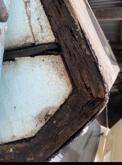

Prace powoli idą do przodu. Pozbyłem się wilgotnego styropianu i powoli odbudowuje szkielet.
Bardzo proszę Was o pomoc czy można gdzieś dokupić te wewnętrzne panele i jak w ogóle to się nazywa. Może ktoś z Was robił ostatnio i ma jakiś ciekawy pomysł jak można byłoby to wykończyć żeby ręce i nogi miało
Jakim klejem najlepiej przykleić aluminiowa blachę do konstrukcji ? Co polecacie ?
Z góry wielkie dzięki za każda radę
Czy te panele maja jakaś nazwę ? Czy można to gdzieś dokupić ?

Wysłany: 2021-04-28, 20:38
Paneli pewnie nie dokupisz ale możesz wykonać ze sklejki wodoodpornej i okleić folią meblową pod kolor obecnych paneli.
Kleić blachę do drewna możesz na Sikaflex 252.

Wysłany: 2021-04-28, 22:20
Boazeria to jakaś tam z geszeftu ,co kupisz to masz
Szkoda że nie zlikwidowałeś okna z frontu po co to komu ,tylko leci tam woda
Sterydór czy styropian przyklej na piane do blachy ,a najlepiej posikaj to pianą na całości
Nadmiar skroisz nożem ,będzie puszka
W pełni podzielam opinię, masz jeszcze rozgrzebaną robotę, to się nawet nie zastanawiaj :spoko

W alkowie jedno okno starczy od strony gdzie masz głowę jak spisz .No i ja bym dał plastik a nie blachę :spoko

Jaki masz pomysł na popękaną blachę? Może też wyciąć i dołożyć kantówkę i zrobić wstawkę z listwą maskującą.
Przypuszczam że drzwi wejściowe też musisz zdjąć bo poleciało dalej...

Apropos wnętrza alkowy to ja po remoncie wykleiłem najpierw gąbką tapicerską i znalazłem fajny materiał tapicerski.
Wszystko na klej w spray-u, najpierw gąbkę do podłoża potem materiał do gąbki i wyszło miękko i miło.
