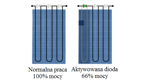

Dzięki, trochę miałem nadzieje, że może w panelu uszkodziła się ta dioda, o której nic nie wiem. W poniedziałek będę zastanawiał się nad propozycją zakupu panela. Do usłyszenia po powrocie.

MaxL napisał/a:
równolegle z ogniwami
:wyszczerzony:
A u mnie szeregowo. :spoko

Szeregowo z panelem tylko przy połączeniu kilku paneli równolegle - w przypadku jednego czy łączeniu paneli szeregowo dodatkowa dioda w szeregu tylko spowoduje straty mocy.
W małych elastycznych panelach jest tylko jedna dioda - w większych widziałem nawet 3
Plik ściągnięto 1344 raz(y) 62,72 KB
