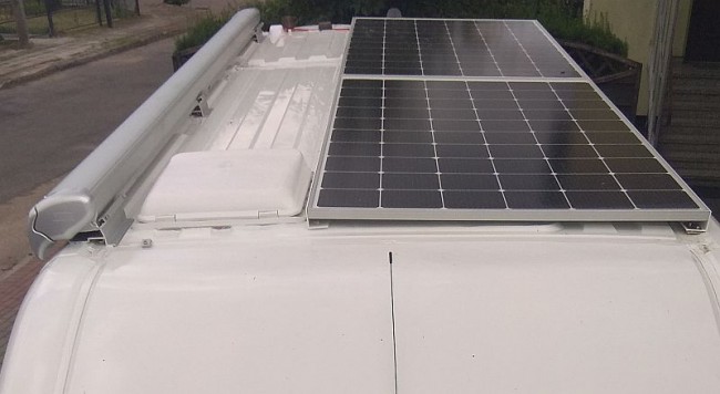

Powoli walka z elektryką dobiega końca, powoli, bo wczoraj po podłączeniu aku i solarów do energobloku, ten się nie załączył :gwm Wyświetlacz czarny, pal się lampka od aku i od solarów, i tyle uciechy. Miałem nadzieje na szczęśliwe zakończenie, po całodniowej walce z solarami i markizą, a tu masz.
Zostało mi jeszcze trochę miejsca na dachu, i tak kombinuję co tam upchnąć ? może solar..wodny :-P

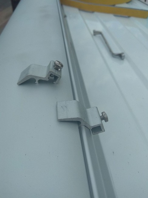

Na górze markizy były przykręcone takie dwie małe kształtki, ktoś wie do czego one potrzebne ?
Do czego służą te małe coś?

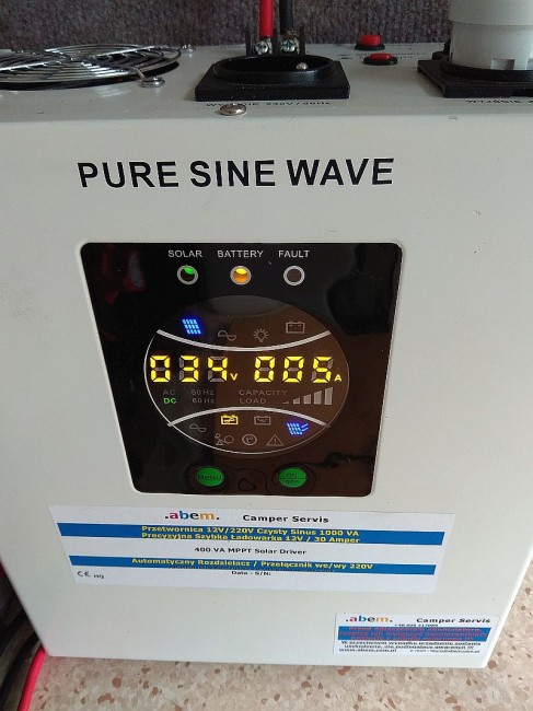

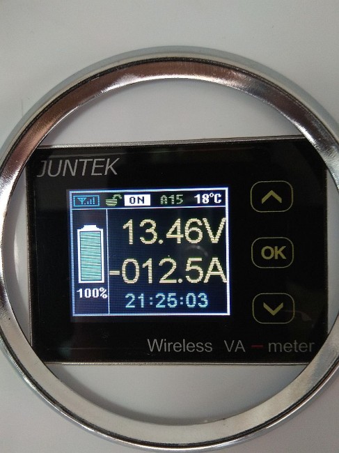

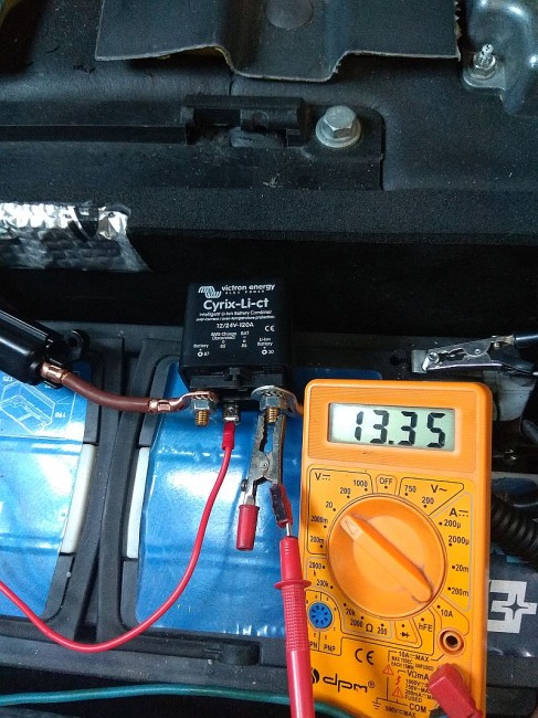

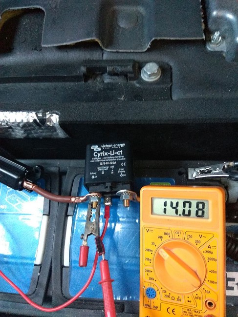

Dalej nie jest różowo, podpowiedzcie gdzie tu siedzi chochlik ?
Ładowanie z solarów, na e-bloku 5A, Juntek pokazuje 12,5A ???, po przekroczeniu napięcia 13,7v Cyrix się nie przełącza na ładowanie aku rozruchowego.
Ładowanie aku rozruchowego z zewnętrznej ładowarki, napięcie 14v, Cyrix nie puszcza napięcia na aku zabudowy.
Cyrix Li-ct 12v/120A, pin 85 podpięty pod + rozruchowego.

Wszystko się zgadza, EB pokazuje prąd na PV przy napięciu c/a 34V 5Ax34V=162W, a juntek pokazuje prąd przy napięciu 13,45V. 12,5Ax13,45V=168,12W
Moc ta sama na obu wskaźnikach.
wlodo napisał/a:
86 do masy,
85 do + zabudowy.

A, widzisz, dzięki, 86 nie mam podpiętego, to :dziadek: będzie to!! :pifko

Wysłany: 2021-08-09, 21:44
Dołożyłem kabelek od pinu 86 do masy. Ponieważ LFP był prawie naładowany po chwili Cyrix połączył akumulatory. I było by pięknie gdyby się rozłączył, ale... do godz 21 obydwa aku miały te same napięcia 13,4v, tu Cyrix powinien się rozłączyć. Dopiero jak włączyłem światła drogowe to się rozłączył.
Czy to tak powinno działać, że mimo braku słońca litówka doładowuje aku rozruchowy ?

Wysłany: 2021-08-09, 21:52
Zostaw tak ma być :) . To urządzenie jest bardziej zaawansowane niż wygląda na pierwszy rzut oka. Oprócz napięć mierzy trendy i prąd. I na podstawie tych danych decyduje czy łączyć czy nie.

86 do masy,
85 do + zabudowy.
Jak tak masz podłączone to tak się będzie działo .Teraz masz połączone na stałe . Nie podłączasz żadnego , ewentualnie + pod wzbudzenie rozrusznika , oczywiście minus pod 86 .Te zaciski służą do wspomagania rozruchowego przez aku. zabudowy , podczas odpalania ,

Wlodo Ten cyrix który ty masz powinien 86 mieć podpięty pod BMS . nie zauważyłem że ty masz LI

adaml61 napisał/a:
Adam, Twoja odpowiedź jest jak kot schrodingera, bo masz rację i nie masz racji :)
Jeśli masz akumulator LFP firmy victron energy to masz rację, ale jeśli masz inny LFP to nie masz racji ponieważ inny akumulator nie ma wyjścia potrzebnego do komunikacji z separatorem. Wówczas 85 łączysz do + zabudowy.
