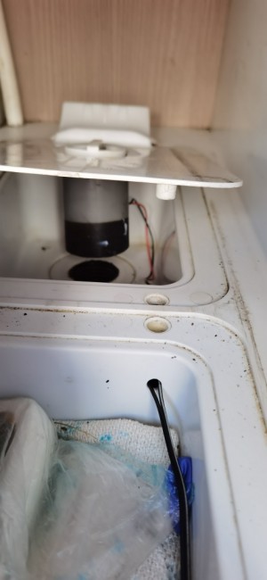

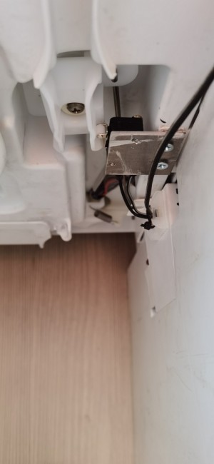

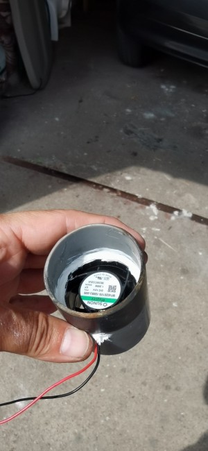

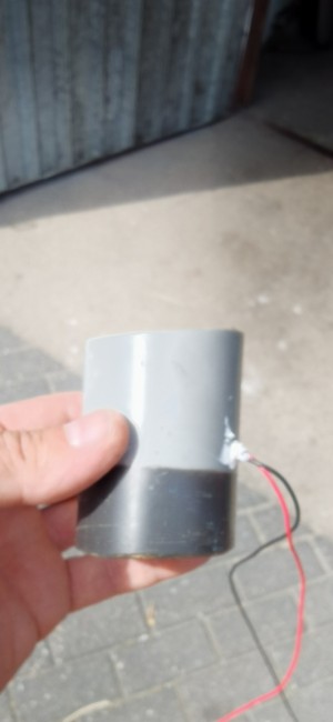

Może się komuś przyda :spoko
Wszystko co będzie potrzebne to
-wiatraczek np taki
-mikro włącznik np taki
-7 cm rury kanalizacyjnej fi 40
- trochę kabla
W moim kamperze wywietrznik jest w dole kasety, pod kasetą jest klapka z otworem,pod nią
schowek z rurą odprowadzającą gazy pod kampera.
Właśnie w ten schowek włożyłem rurę w którą wcisnąłem wiatraczek i filtr nawęglany.
W wiatraczku musiałem oszlifować narożniki, żeby się zmieścił do rury.
Rurę też musiałem z jednej strony zeszlifować ,żeby prosto w dół była skierowano po podłączeniu do dolnej części klapki od schowka. W rurze zrobiłem mały otwór na przewody.
Mikro włącznik zamocowałem na aluminiowej blaszce.
Prąd jest u mnie w prawym górnym rogu schowka na kota.
Resztę widać na foto.
