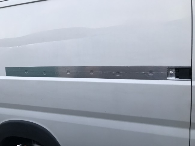

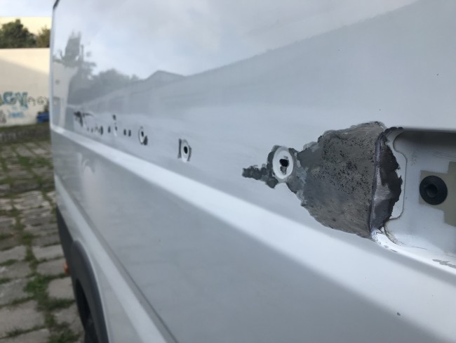

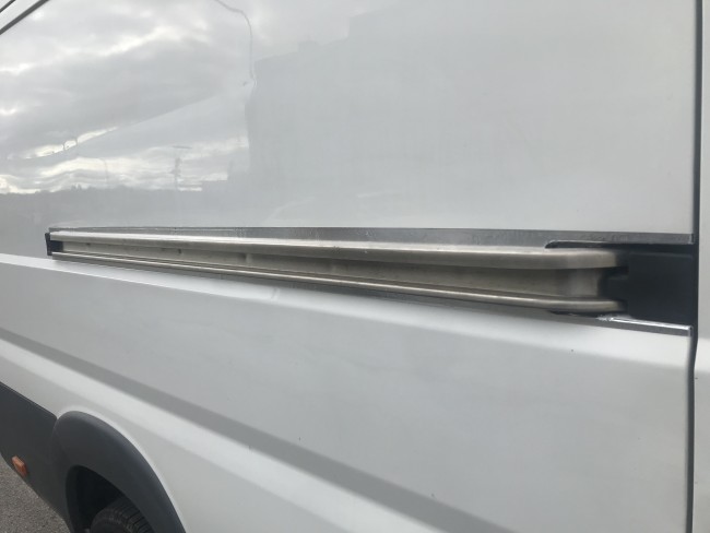

Na marginesie dokopałem się ostatnio pod listwę drzwi bocznych. Nie spodziewałem się pod spodem takiego błota.. polecam taśmę aluminiową polykena. Sprawia wrażenie pancernej, myślę że spisze się też jako dodatkowa warta ochronna.
Plik ściągnięto 11 raz(y) 862,11 KB
Plik ściągnięto 11 raz(y) 761,55 KB
Plik ściągnięto 8 raz(y) 756,1 KB
Plik ściągnięto 9 raz(y) 747,92 KB
Plik ściągnięto 8 raz(y) 761,49 KB

Jumper369 napisał/a:
Jeśli nie polakierowałeś metalu podkładem reaktywnym albo epoxydowym to taśma nic nie da a wręcz zaszkodzi. Nie jest wystarczającą barierą dla tlenu i niebawem pod nią pojawi się korozja.
Dodatkowo pomiędzy nierdzewką a aluminium pojawi się ogniwo galwaniczne które wyżre taśmę po kilku deszczach.
