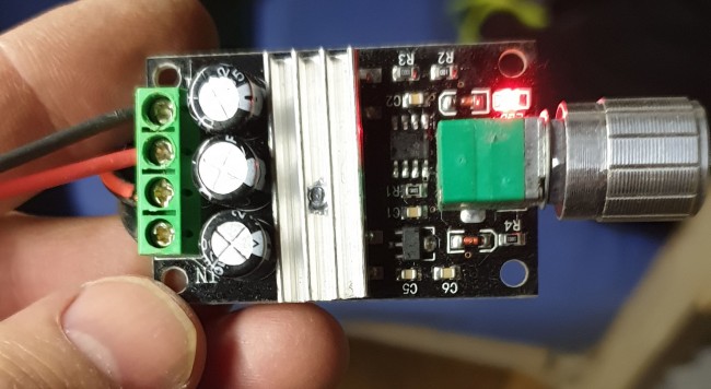

Wyglada tak.
dziurki wywiercę, bo obudowa jest sklejona, choć widać ze da się rozkleić.

decumanus napisał/a:
Wyglada tak.
R
jak z ani jeednej ani drugiej strony płytki nie masz cewki
to jest to na 93,7% PWM
Obudowa nie jest klejona, w kilku miejscach masz zgrzewki które można ściąć nożykiem i obudowa się rozejdzie.
U siebie miałem zauważalnie zakurzony wentylator dlatego rozebrałem całość i doczyściłem. Ale pewnie da się to zrobić i bez rozpoławiania.
robba napisał/a:
Nawet na 100% jest to PWM, ale niekoniecznie musi powodować piszczenie, zależy od częstotliwości z jaką pracuje.

reaven22 napisał/a:
wydaje mi się ze słyszę leciutkie buczenie, kupie przetwornice, wyczyszczę i nasmaruje, zobaczę czy się nadaje. na bank nadaje się do kuchni, tam może hałasować.

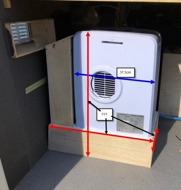

reaven, powrócę do strony 15 Twojej budowy :)

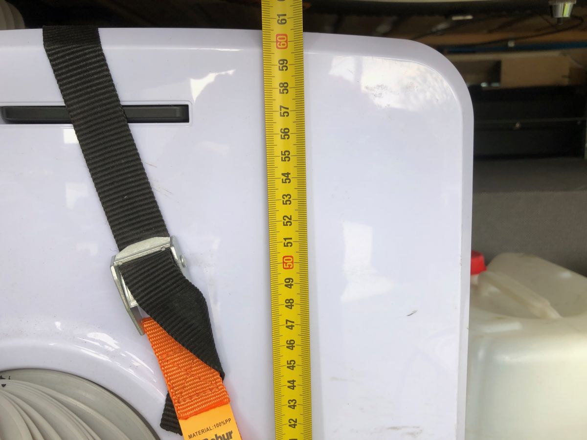

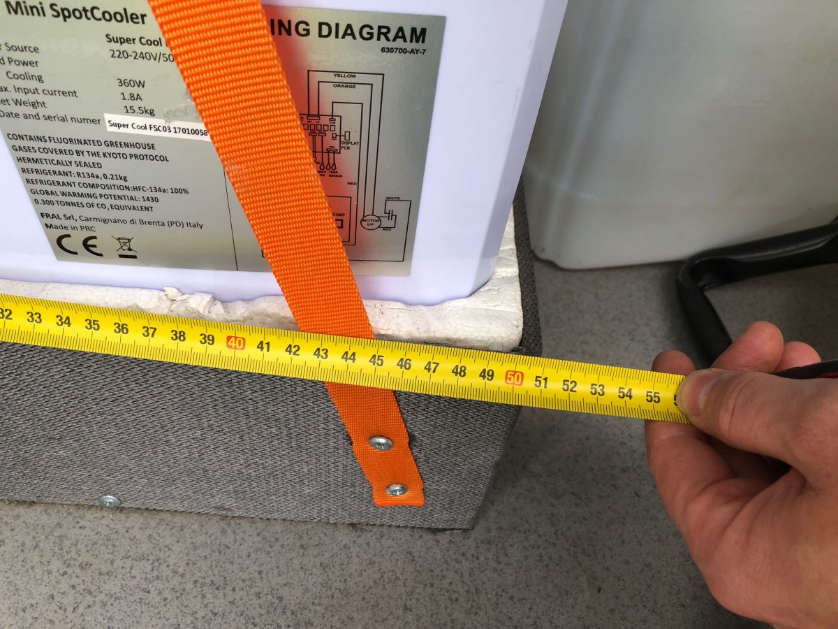

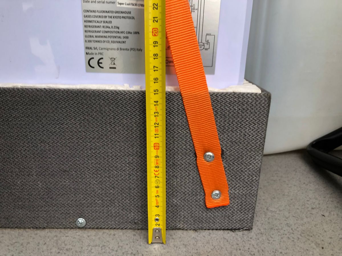

Możesz w wolnej chwili zmierzyć zaznaczone na czerwono wymiary? Chodzi mi o całkowite wymiary Twojej zabudowy Frala. Chciałbym wykombinować podobnie u mnie w Mietku.

reaven22
Dołączył: 19 Mar 2018
Piwa: 127/14
Skąd: WGM
Wysłany: 2020-05-04, 16:38
W załączniku,
Pewnie zauważyłeś, że pod klimą jest kanał powietrzny, i dlatego jest podniesiona o 10cm ? :)

reaven22, dziękuję Ci bardzo za wymiary!
Tak, o kanale wiem, przyglądałem się bacznie Twojej projektowi :) Tylko mi wymiarów brakowało. Dziś pomierzyłem Mietka i wejdzie Fral, ale musiałbym go obrócić o 90°.
