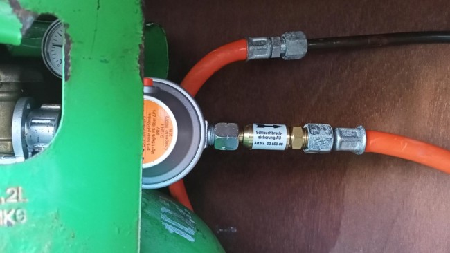

A ja sobie dziś wstawiłem zabezpieczenie przed rozerwanie węża gazowego, fajna rzecz i do tego GOK i można "teoretycznie" jeździć z działającym ogrzewaniem :wyszczerzony:
Całe 49zł na 50mbar. Zapewne sceptycy tego rozwiązania się znajdą :roll:

Wysłany: 2021-10-01, 12:33
Czemu sceptycy, skoro zamyka gaz po uszkodzeniu węża. To samo zadanie ma zawór Click podczas wypadku, ma się odpiąć a zawór w butli sam ją zamknąć. Dwa podejścia do tego samego, jedynie do czego można by się czepiać to kwestia czy podczas wypadku rozerwie się wąż, czy może raczej pociągnie za zawór w butli wyłamując go. Wtedy to nie zadziała. Idealnie byłoby, gdyby ten dodatek miał na wylocie takie przewężenie które się łamie po szarpnięciu (żeby się złamało zamiast ciągnąć za zawór w butli).

dziwaczek napisał/a:
Tutaj spotykają się głownie sceptycy :bajer a gazu w szczególności :haha:

W innym wątku napisałem o tym to już krytykują :gwm
Dla mnie to to samo co reduktor z wężami tylko on ma dodatkowo czujnik zderzeniowy, ale sprzęty gazowe maja termopary i tak odetną same gaz a jak jakiś wąż się rozerwie to i tak to ten zawór jest przy reduktorze więc zadziała.
Jeżeli piszesz coś publicznie w internecie (a są tu konkretne porady techniczne) zawsze bądź gotowy na to, ze ktoś wytknie Ci błędy logiczne, przesadną oszczędność, kombinowanie lub - po prostu - nie spełnienie istotnych warunków bezpieczeństwa. Choćby po to, by inni pomyśleli pięć razy zanim skopiują coś jako rozwiązanie wszystkich problemów.
Pomysłowych Dobromirów z gazem jest tu ostatnio jakby więcej, chyba nie chcesz koło kogoś takiego parkować i w nocy zostać obudzony pożarem lub wybuchem? Ja nie, inni też zapewne nie.
Sprzęty mają własne odcięcia, ale one reagują tylko na zgaśnięcie płomienia.
Reduktor sam w sobie nie robi nic poza redukowaniem.
Jeśli jest czujnik przeciążenia lub zderzenia to fajnie, ale zdaje się nie każdy to ma?
Twoja propozycja i modyfikacja zadziała tylko na rozszczelnienie się węża/instalacji, nic więcej. Problemem nadal jest to, że to nie zadziała podczas kraksy, więc mimo użycia tego dodatku nadal podczas jazdy butlę powinieneś mieć zakręconą. Ty nazywasz to krytyką, ja bezpieczeństwem.

Nie boje się krytyki to pomysł nowy i go zrobiłem, jest lepszy niż nic nierobienie. Tak reduktor z czujnikiem zderzenia jest dobry i bezpieczny i taki powinien mieć każdy.
A janusze karawaningu - oj tak z zakresu gazu i zasilania prądem z solarów to są spece - śledzę grupy na fb - już zdrowia nie mam z tłumaczeniem, Rzeźba i jeszcze raz rzeźba szczególnie przyczepkowicze są w tym "mocni" i dlatego nie jeżdżę na kempingi :gwm
Nowy model Raduktora Truma CS MonoControl dostępne już po 370 pln w necie
więc czasem nie ma sensu kombinować :ok

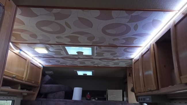

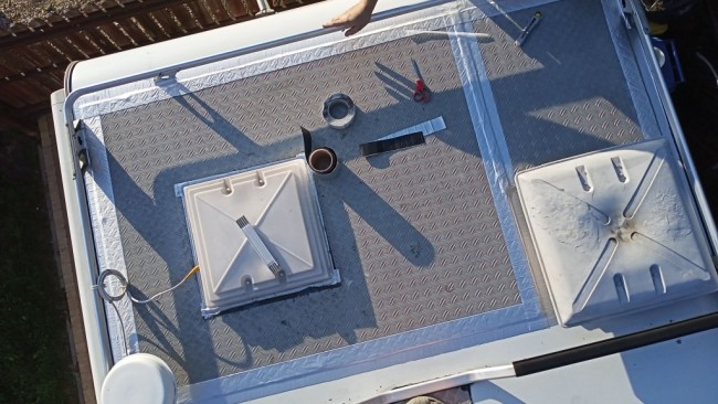

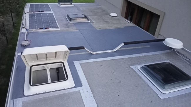

Wysłany: 2021-10-04, 18:35   remont
Ja od lipca robię remont generalny Dziwaczka II tj.:
- remont dachu i tylnej ściany (było zalane i zgnite) i to do żywego - aluminium potrafi korodować - dziwne (pod mocowaniem anteny satelitarnej, listwy, okna itp) - dach, tylna ściana - zabezpieczenie i uszczelnienie, nowe listwy, sklejka, styropian, tapeta malowanie itp. oklejenie i uszczelnienie blachy na dachu (taśma butylowa) oraz wymiana wywietrznika i czterech okien teraz są fiamy a były mpk (wklejanie na sznur butylowy - rewelacja) - TO CO JEST Z TAPETĄ W KÓŁKA TO JEST NOWE.

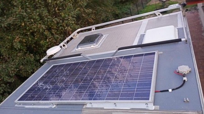

- Wymiana solarów elastycznych 2x100W umarło się im (walczę odrywaniem - jeden już) i wstawiłem sztywny poliformiczny chyba 180W/20V
- zabezpieczanie dachu folia w płynie i żywica elastyczna - ok 50% zrobione,
- wymiana klinów w listwach i wyjęcie i uszczelnię okien bocznych profilaktycznie (tylne mam zrobione)
- i takie tam pierdoły co wychodzą w praniu :gwm (antena, przeróbka TV itp.)
Podsumowując - ogrom roboty wysiłku, potu i pracy - koszty? nie duże bo robię sam myślę że sumarycznie ok. 4-5tyś. Zrobione jest aż za porządnie :spoko
