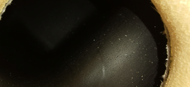

Słabą mają wiedzę nasi dilerzy... Pomiędzy prysznicem a toaletą mam schowek w podłodze.
Odkręciłem jedną ściankę ww schowka i wszystko jest już jasne. Żeby mieć 1000% pewność
wyjąłem rurę z otworu, włożyłem rękę a potem aparat i wyraźnie widać, że dmucha na czarny zbiornik :mrgreen: :mrgreen:

To masz spokój. Dla mnie to było oczywiste aż zasiałeś ziarno niepewności. Ta dmuchawa to fajne rozwiązanie bo mata 50 wat strasznie dużo prądu żre. Ale z moich doświadczeń wynika że dmuchawa nie rozwiąże wszystkich problemów. Po pierwsze przy parkowaniu uważaj aby w rurę wylotu szarej nie nabić śniegu. Po drugie przy mrozie -5 nie ma spuszczania metoda kropelkową bo wyłapująca woda zamarza w rurze i ja zatka. Po trzecie trzeba sypać sól i zrzucać wody jak pełno i ponownie zamykać zawór .

nadmuch jest i działa (zresztą widzę że już sam sprawdziłeś) ja już zaliczyłem kilka zimowych wyjazdów w temperaturach do -17 i nic mi nie zamarzło , nie było żadnych problemów a korzystaliśmy ze wszystkiego normalnie , bez żadnej soli do zbiornika czy innych patentów.
elektrycznego podgrzewania zbiornika jeszcze ani razu nie używałem .
ja będziesz się nudził posprawdzaj sobie wszystkie połączenia rur od nadmuchu powietrza, u mnie od nowości jedno było rozłączone i cześć ciepłego powietrza trafiało pod szafki co skutkowało mocnym nagrzewaniem się szafek.
