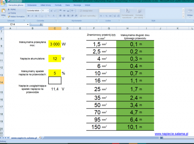

Tu masz narządka do obliczenia przekroju i spadków napięcia przy DC 12V:
https://www.kalkulator-przewodow.pl
https://www.napiecie.sala...abli-przewodow/ tu załączam screena do posta bo forum nie puszcza xls
Plik ściągnięto 9 raz(y) 109,98 KB
