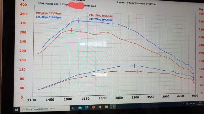

To i ja pokusiłem się dodać trochę wigoru mojemu silniczkowi. Pacjent ubogi bo 2.0 multijet 115KM, 280Nm. Co do dynamiki do 80km/h było całkiem fajnie, brakowało mu trochę "powera" w okolicach 100 km/h.
Skrzystalem z warsztatu V-tech oddzial w Warszawie. Metoda pomiaru - hamownia drogowa ze względuna wysokość auta. Nie wiem czy lepsza czy gorsza od rolek, ale przy zapewnieniu prawidłowych warunków drogowych daje miarodajne wyniki.
Wgrany program przygotowany przez programistów V-tech dodał 25KM, 45Nm i fajną charakterystykę momentu obrotowego. Autko przyspiesza miekko i teraz dynamicznie do 3 tys. obrotów.
Równocześnie robił ze mną kolega ducato z silnikiem 2,3 i tu jest większe pole do popisu... silnik zyskał mocna dynamike, szczególnie od 3 tys. w górę. Odpala jak rakieta.

prusiak napisał/a:
hamownia drogowa
znaczy GPS

Do kręcenia powyżej 3k są silniki benzynowe i do tego w płaskich autach :wyszczerzony:
ale w okolicy 2k widzę przyrost ponad 40Nm więc :shock: bo to najczęstszy zakres pracy.
Poobserwuj też inne parametry w trakcie jazdy i przyspieszania bo w mnie w płaskim za bardzo rosła temperatura DPF w trakcie przyspieszania, przez co w rok wypaliło środek i DPF wypalał się co 400km (wcześniej co 2k) - niestety ja wywaliłem tez program bo nie dało się używać tego na mieście (ciągłe wypalania)
