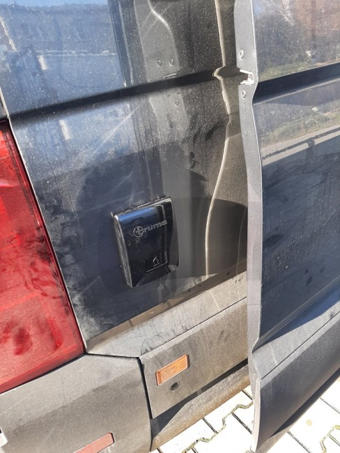

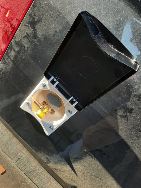

maciejstraus
Maciek Straus
Twój sprzęt: VW Grand California 600
Dołączył: 13 Sty 2021
Piwa: 17/9
Wysłany: 2022-05-31, 10:15
Voku napisał/a:
Tak da radę to ogarnąć czy między reduktorem a trójnikiem też musi być rurka 8mm?
Ja mam tak zrobione z truma DuControl w tylnej części kampera (foto w załączniku)
Sprawdza się :ok
Plik ściągnięto 2 raz(y) 140,13 KB
Plik ściągnięto 1 raz(y) 137,21 KB
