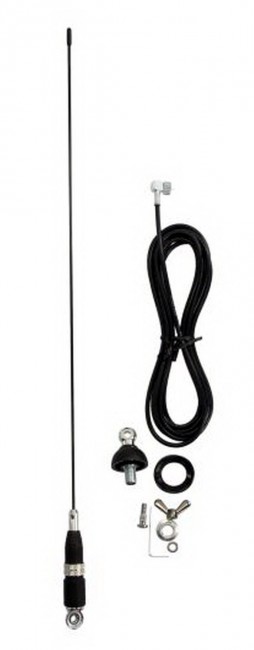

Antena samochodowa
CB MINI-SNAKE27 SIRIO
Mocowana na stałe otwór w karoserii samochodu na uchwyt krawędziowy rynienkowy lub na klapę bagażnika.
Antena posiada system pochylania tzw. motylek
Promiennik (bat) stożkowy wykonany jest z nierdzewnej stali
Dostrajana poprzez regulację dwóch pierścieni
DANE TECHNICZEN:
Typ: Antena samochodowa
Impedancja: 50 Ohm
Zakres częstotliwości: 27 do 27.5MHz
Polaryzacja: Pionowa
Charakterystyka promieniowania: dookolna
SWR: ≤1.2
Zakres pracy i SWR ≤ 2: ≥1800 KHz
Długość anteny: 61cm
Standardowe mocowanie typ DV
Maksymalna moc: 40Wat
Kabel koncentryczny: RG-58 długość 4m
Średnica otworu montażowego: fi 12mm.
Waga (około): 350 gr.
W ZESTAWIE:
Antena
Kabel koncentryczny RG-58
Główka anteny typ DV
Motylek antenowy
Imbus do strojenia anteny
Instrukcja ze specyfikacja techniczną
Producent: Sirio
Indeks: 1201112
Oznaczenie producenta: 2204406.01
Częstotliwość:27000 [MHz]
Częstotliwość:28500 [MHz]
Częstotliwość strojenia:1,8 [MHz]
Długość anteny:610 [mm]
Moc maksymalna:40 [W]
Typ mocowania: montażowa
Waga:,35 [kg]
Współczynnik fali stojącej (SWR):1,2
Producent: SIRIO
Nazwa własna: MINI SNAKE-27
Antena montażowa SIRIO MiniSnake 27
Solidnie wykonana krótka antena CB (61 cm):
- zasięg odbioru i nadawania do 9 km. (w bardzo dobrych warunkach)
- dyskretny wygląd (smukła obudowa cewki, czarny promiennik)
- antena strojona za pomocą regulacji pierścieni na obudowie cewki (nie trzeba przycinać promiennika)
- możliwość regulacji pochylenia za pomocą tzw. motylka (regulacja 180 stopni)
- najwyższa jakość wykonania (produkowana we Włoszech).
Cena: 94.00zł/szt.

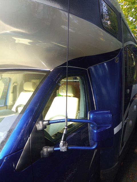

A więc , zakupiłem antenę, dziś dotarła i na razie prowizorycznie zamontowana... ale raczej tak będzie zamontowana finalnie :)
Muszę tylko ten uchwyt przemalować , albo na czarno , albo w kolor lusterek.
Zamontowana na dolnym ramieniu aby jak najmniej zasłaniała widok za oknem.
Sirio GL-27
Pozdr. Marcin

Wysłany: 2022-10-14, 17:28
Tak masz rację z sianiem , z tymże kiedyś były inne radia , które miały sporo większą moc (zresztą dalej są tylko trzeba pozwolenia na to juz) dlatego i odbiór i nadawanie były lepsze, a co za tym idzie antena siała dużo mocniej. Teraz w dobie dziadostwa i przepisów na pasmo obywatelskie bez pozwoleń , dopuszczających maksymalną moc dla modulacji FM i AM to jest 4W. Spora ilośc badziewia nawet nie osiąga tych 4W przez co i antena się tak szybko już nie "zaświeci". Miałem kiedys w dobie sławy (jeszcze jak pozwolenia trzeba było mieć) CB President Herbert I , wręcz legendarne radyjko , moc wyjściowa 10W i jeszcze wzmacniacze się wtedy dokładało :mrgreen: ... wtedy była taka moda i "potrzeba" , teraz jej nie ma więc jak to radyjko osiągnie max 3W teraz , to chyba nie będzie tragedii. Fakt , że mam Unidena który zrobił się nielegalny przez zbyt wysoką moc wyjściową , przekraczał znacznie 4W, to planuje ten zabytek zmienic na coś nowszego, i przykładowo taki Harry III (który też mi się gdzies w szafie wala)po pomiarach które mu robiliśmy osiągał max 2,7W... To jest dopiero moc :mrgreen: .
Dla anteny zawsze optymalnym miejscem montażu była dziura w dachu i to jeszcze najlepiej centralnie na środku dachu...
A co do mojego montażu , musiałem antene bliżej lusterka przymocować bo po złożeniu ramion antena wadziła o alkowe , teraz już az tak nie wadzi i mogę składać lusterka.
