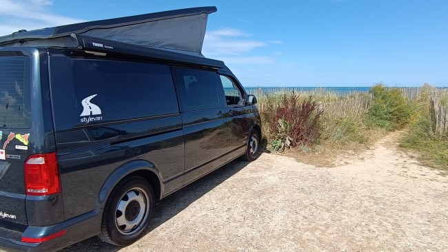

krzlac napisał/a:
Tak Pi razy drzwi w letni słoneczny dzień możesz się spodziewać 50Ah. Ty masz skośny dach, przy ustawieniu płaszczyzny dachu na południe może dostaniesz 60Ah.
Wracając do tematu wątku, we wrześniu w Normandii zostałem specjalnie w tym samym miejscu na drugą noc. Solar naładował 40 Ah. :spoko
Plik ściągnięto 9 raz(y) 640,53 KB
Andrzej
