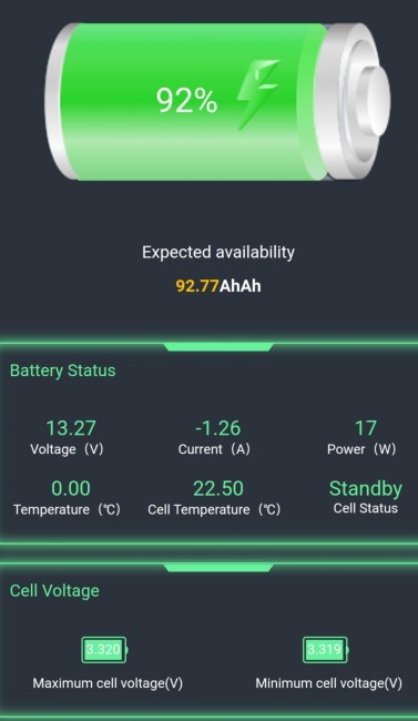

w moim aku (Volt 100 Ah, 150A) jest funkcja Bt i poprzez aplikację mam podgląd na takie dane oraz po rozwinięciu dodatkowo podgląd każdej celi oraz o ilości pełnych cykli ładowania
Plik ściągnięto 9 raz(y) 268,25 KB
