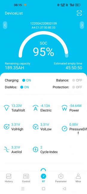

Chciałbym zapytać, w moim lifepo4 zauważyłem dziwny objaw nie tak w samym akumulatorze jak w aplikacji, ładowanie z gniazda 230 wskazania ok, ładowanie z solar ok, po odpaleniu samochodu i ładowaniu z alternatora w aplikacji pokazuje ujemne wartości ładowania, zamiast 14A w +plusie mam w - minusie, waty podobnie, ubywa podczas ładowania pojemność akumulatora, wszystkie urządzenia wyłączone.

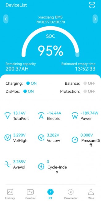

Wysłany: 2023-03-21, 08:32
Komplecik napisał/a:
Poszedłem sprawdzić i nie ma się co zamartwiać gdyż u mnie podobnie :bajer

Niby się nie martwię, jednak o coś chodzi, jedziesz 10h kamperem i z aku znika 140ah pojemności

Wysłany: 2023-03-21, 10:49
A przewód plusowy od alternatora jest wpięty przed czy za BMSem ? No chyba że to akumulator w zwykłej obudowie i nie można inaczej podpiąć przewodów. ?

Zamiast aplikacji ze słonikiem spróbuj aplikacji Liontron

Najprawdopodobniej alternator widzi lifepo4 w pełni naładowany a zbyt inteligentny uklad odcina ladowanie i głupieje, po włączeniu świateł mijania układ się stabilizuje ładowanie wraca do wartości około 6A
