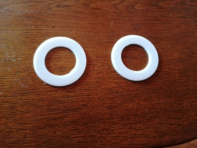

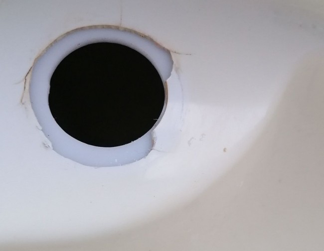

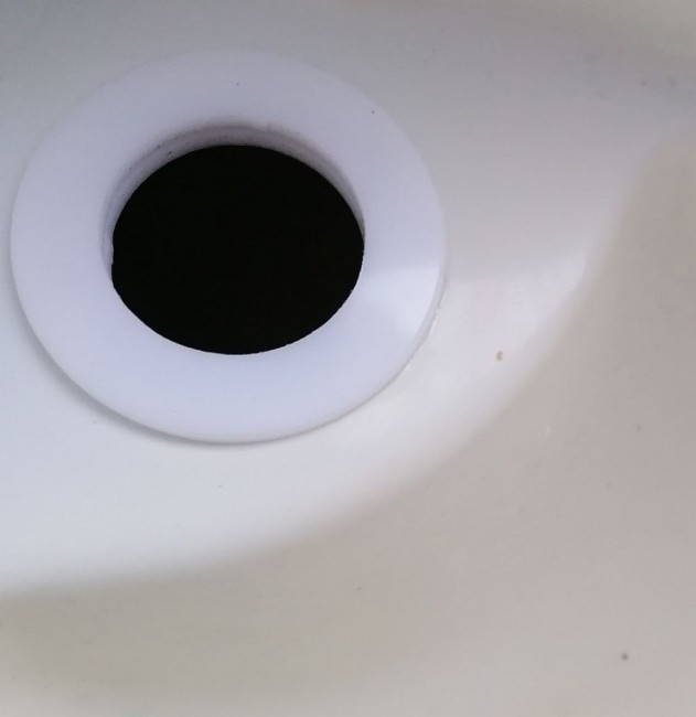

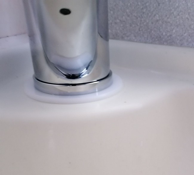

Dzisiaj szykowanie do wyjazdu i napełnianie wodą zbiornika, próby działania, pompa lekko przymarzła z resztką wody, zawór w kiblu też ale jakoś poszło. Ale w łazience bateria odmówiła chęci do pracy i po otwarciu cieknie ;( . W te pędy do sklepu, jest kupiona ale po zdjęciu starej w lichym plastiku umywalki jest poszarpana dziura i odpadło kawałek plastiku. Musiałem wyciąć dwa białe kółeczka, wkleić i udało się, jest teraz lepiej niż było (bateria była wkręcona do 2mm plastiku). Trzyma się solidnie ;) ale namęczyłem się okrutnie bo to strasznie niewygodnie, robić coś za umywalką.

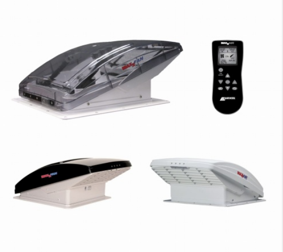

Zamontowałem wreszcie nowy nawiew :wyszczerzony: ciepełko sie zbliża więc czas najwyzszy :wyszczerzony: Powiem wam że to jest nie porównanie wydajniejsze od Turbowenta (miałem w poprzednim) i w miarę cicha a na nocne chłodzenie to bardzo ważne :bajer (klime mam-nie używam ;) )

Maxxfan jest wart swojej ceny. Jest to bardzo wydajne urządzenie. Jedyną jego wadą, jest pilot w technologii podczerwieni i trzeba celować w okno :mrgreen:

A czym to to różni się od turbowentu? ma jakiś inny rodzaj wentylatora?

Jest to całkiem inna konstrukcja. Można używać podczas jazdy i w deszczu. Łopaty mają dobrze zaprojektowany kształt i przez to mają dobry ciąg.

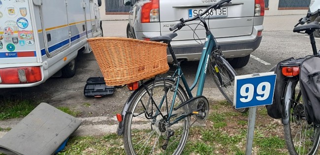

Dla wygody naszej jamniczki przerobiłem mocowanie jej kosza na rowerze żony :mrgreen:

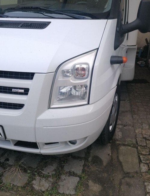

Dzisiaj zrobiłem przegląd rejestracyjny bez uwag i w nagrodę usunąłem kamperkowi zaćmę na lampkach, rok temu kupiłem zastaw i dzisiaj mnie naszło ;)
