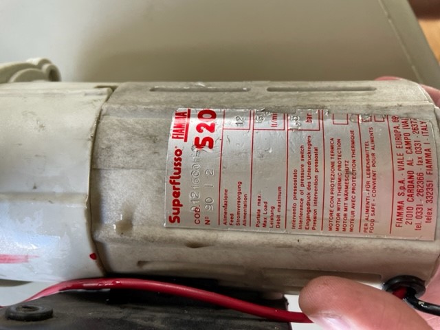

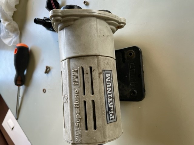

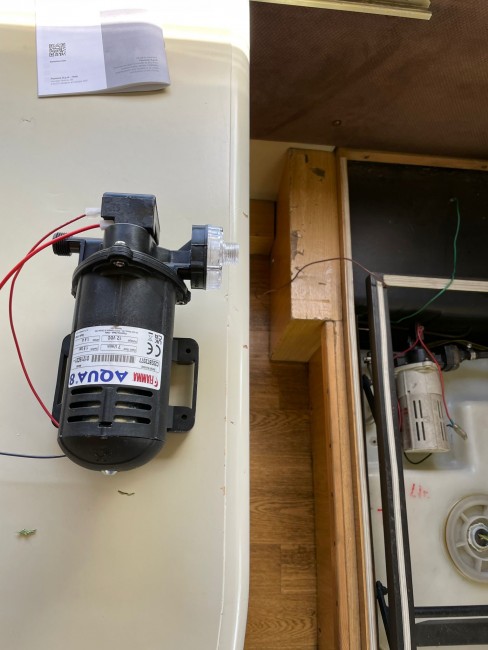

- wymiana "starej" pompy wody na nową.
W zasadzie stara nadal działała, ale w mojej ocenie trochę za głośno, po dobiciu ciśnienia nie wyłączała się no i samo ciśnienie wody trochę tak jakby za słabe.
Tak czy inaczej wskoczyła nowa i jak na razie jest ok.
Natomiast "stara" wyczyszczona i jeździ w razie "W" jako zapas.

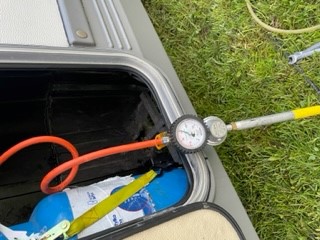

- zaliczony przegląd gazu (+ wymiana wężyka z butli) - tak, więc teoretycznie spokój na dwa lata

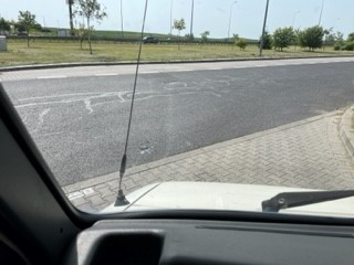

19-06-2022

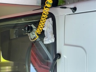

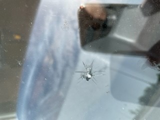

Niestety przygoda w trasie- powrót z długiego weekendu, autostrada A1 + kamyk = pęknięcie w szybie przedniej :evil:
Także trzeba było po powrocie znaleźć zakład i spróbować temat załatwić.
Na jak długo taka operacja pomoże nie wiem, ale szyba sklejona- mam nadzieję, że dalej nie pójdzie a na przeglądzie przejdzie.

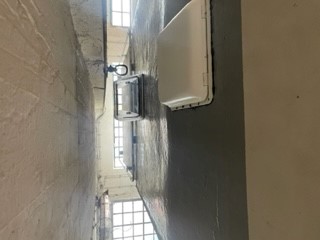

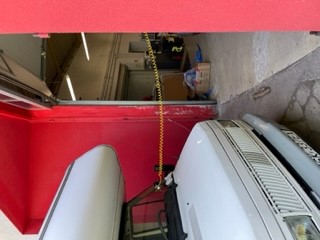

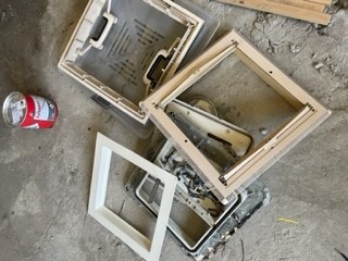

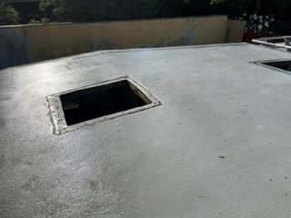

Kolejny post techniczny
lipiec 2022

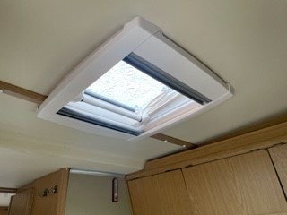

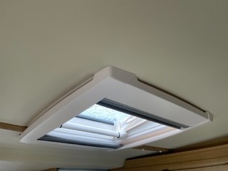

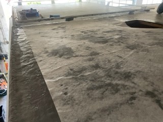

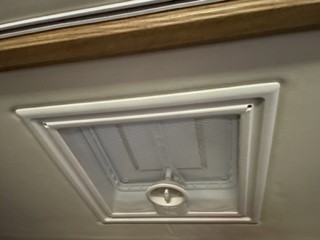

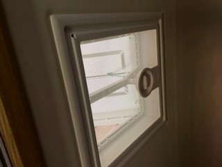

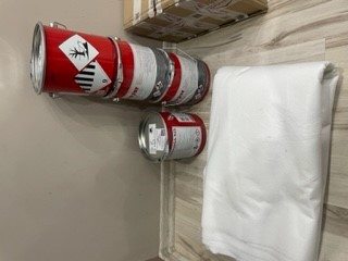

Tym razem trochę więcej zabawy, ponieważ postanowiłem wymienić okna dachowe.
Stare już były... stare :wyszczerzony: zacinające się rolety i jedno w alkowie bez moskitiery.
Jako, że środek pt. Enkopur, który nanosiłem podczas remontu 6 lat temu w mojej ocenie sprawdził się w 100% i trzyma do dzisiaj to drugą część dachu przy okazji wymiany okien również postanowiłem zapobiegawczo zabezpieczyć- także w tym momencie praktycznie cały dach jest pokryty tym środkiem + wymienione okna.
Już po sezonie planuję tylko pomalować to specjalną dedykowaną białą farbą, ale to na spokojnie.
Dodatkowo - podczas przeglądu postanowiłem zdjąć z wszystkich okien stare uszczelnienie i nałożyć nowe. W mojej ocenie pomimo, że było to robione Siką to jednak te 5-6 lat i zalecany przegląd i wymiana. W moim przypadku można było zauważyć już drobne pęknięcia itp. Czy to było powierzchowne tylko czy nie - to i tak polecała nowa Sika na wszystkie okna i spokój na kolejny okres.

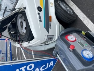

maj 2022
Uzupełnienie środka w klimatyzacji- metodą prób i błędów zostało wpompowane 1300 środka chłodniczego.

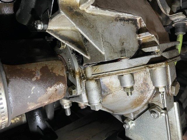

Przechodzimy do chwili obecnej i trwa walka.
Postanowiłem wymienić płyn w skrzyni biegów-ok, ale... jak się okazuje cały czas mam wyciek z prawej półośki od strony skrzyni biegów.
Już wcześniej przy wymianie rozrządu, przeglądu przed sezonem miałem to samo.
Wymienione uszczelnienie na Corteco i co... i powtórka z zabawy :gwm :gwm
Na zdjęciach widać jak strużka oleju idzie od skrzyni + skrapla się a co za tym idzie oleju ubywa.
W chwili obecnej auto u mechanika- nie wiem czy kolejny raz wymienić to samo.
Może pojawił się luz na łożysku w samej skrzyni... tylko z tym zabawy będzie na dłużej a za 5 dni planowany wyjazd :gwm
Już mi ręce opadają z tym tematem :(

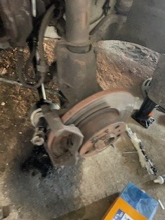

Wysłany: 2023-04-30, 20:44

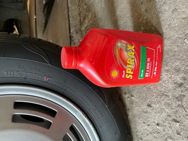

Post techniczny

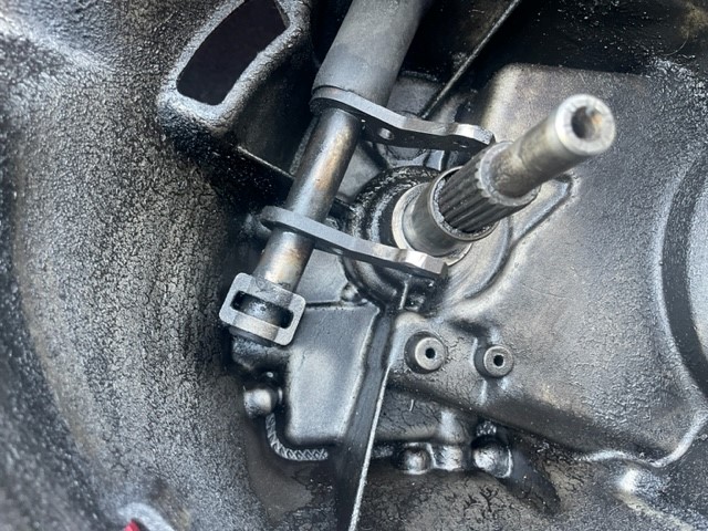

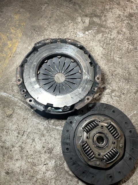

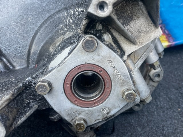

kwiecień 2023.
Przebieg- 186 694
Jak to się mówi- jak się nie rozpocznie nowego sezonu bez włożenia kilku "tysi" to sezon nie otwarty :wyszczerzony: :gwm
Tak samo było i w tym roku- teraz już piszę po wszystkich naprawach/ działaniach i na szczęście z wyjazdu majowego :spoko i mając chwilę czasu wolnego.
Mogę nadrobić swój dziennik pokładowy.

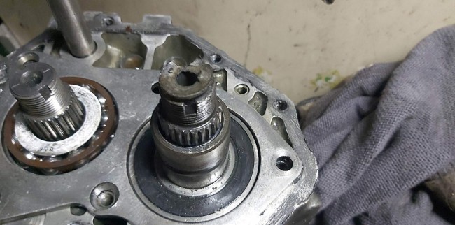

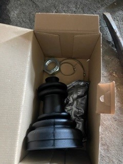

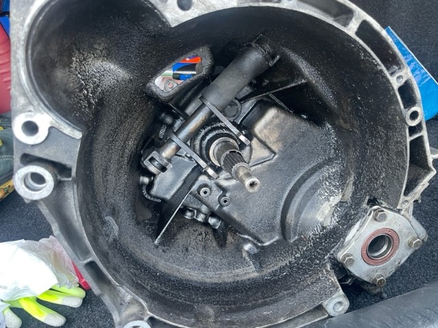

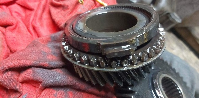

Tak czy inaczej- co tym razem, no cóż - w poprzednim sezonie męczyłem się z wyciekiem z jednej półośki- w sumie wyciek nie był duży, ale irytujący, że coś jest nie tak. Samochód był dwa razy u mechanika i dwa razy ten sam zabieg- wymiana simeringa. Gość założył, że za pierwszym razem może był kupiony kiepskiej firmy itp. Finalnie - auto po dwóch tego typu naprawach - jak ciekło z półośki od strony skrzyni tak ciekło dalej.
Dodatkowo- podczas wymiany oleju - pojawił się mały metalowy element przyklejony do korka spustowego.
W końcu - poprzez jedną z grup na FB udało mi się znaleźć magika od tych skrzyń- osoba naprawdę zna się na rzeczy.
Żeby było śmieszniej to okazało się, iż mieszka 4 km ode mnie.
Po kontakcie i opisie problemów - podjęliśmy decyzję, iż ściągamy całą skrzynię na generalny przegląd.
Skrzynia została ściągnięta i oddana do remontu.
Generalnie- chyba to był ostatni już moment na ingerencje.
- wymieniony ogranicznik przepływu oleju
- sprawdzony 5 bieg- jak nowy, bez uwag
- wymienione nowe łożysko wałka głównego
-w mechanizmie różnicowym brok uszkodzony, więc cała ta zębatka została wymieniona.
- wymieniony simering wałka sprzęgłowego
- wymienione dwie nakrętki na koła 5 biegu.
Na szczęście synchronizatory i przesuwki w bardzo dobrym stanie.
Finalnie- skrzynia poskładana, założona i .... w końcu problem wycieku znikł :wyszczerzony:
:wyszczerzony: :wyszczerzony:

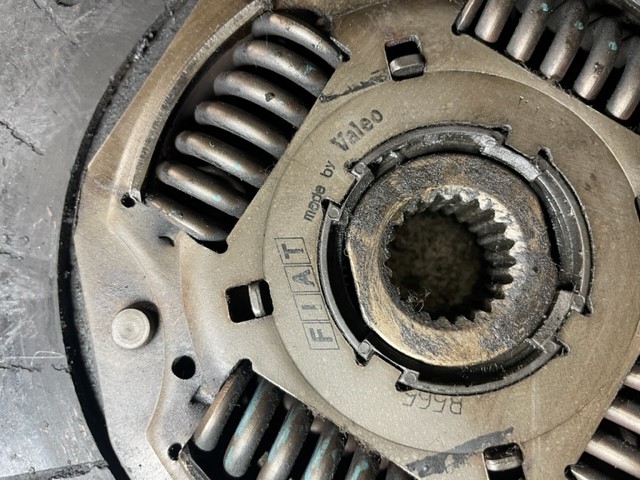

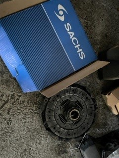

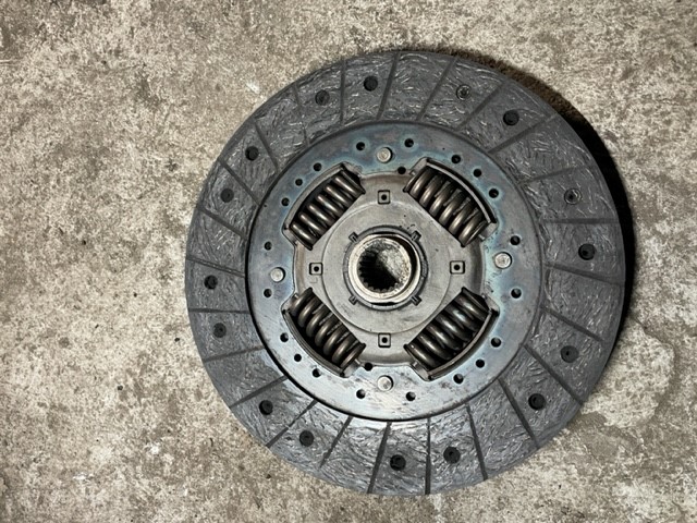

Dodatkowo- jak już zrzuciliśmy skrzynię- to od razu zdecydowałem się na wymianę kompletnego sprzęgła. Szkoda było przy takiej robocie tego nie zrobić.
Ostatecznie- wszystko śmiga tak jak powinno.

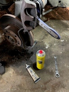

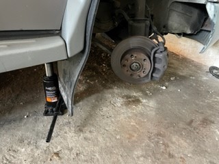

Dodatkowo- jak to przy przeglądzie sezonowym- wyszło to, że standardowo ponownie zapiekły się tłoczki, więc powtórka z zabawy- rozruszanie, smar itp.
Została również wymieniona lewa guma półośki od strony koła bo okazało się, że dziura i smar wydobywał się na zewnątrz.
Także jak wspominałem na początku tego wpisu- jak do sezonu trochę nie wydasz to sezon stracony.
Tak czy inaczej- auto gotowe a ja na pierwszym wyjeździe :ok :szeroki_usmiech :szeroki_usmiech
ps no to do następnego wpisu technicznego :wyszczerzony: :spoko
