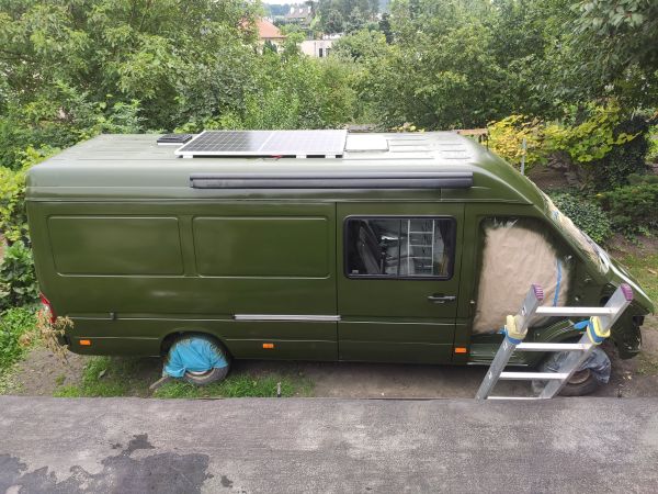

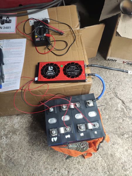

Odnośnie ostatniego zdjęcia, nie sfotografowałem reszty elementów elektrowni ale są to:
- Solar 335W
- Regulator MPPT Tracer Epever 30A z czujnikiem temperatury i zewnętrznym sterownikiem/wyświetlaczem
- Daly BMS 120A
- 4x LiFepo4 200Ah

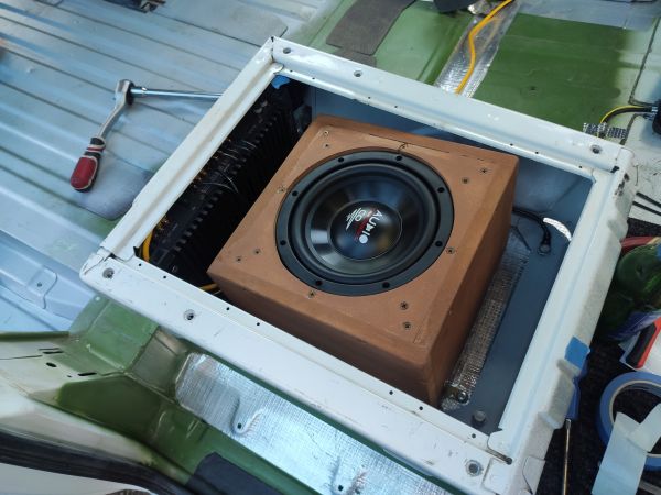

oryginalne nagłośnienie Sprintera jest delikatnie mówiąc żałosne, więc to też zostało trochę poprawione :). Odseparowany zestaw głośników i malutki subwoofer

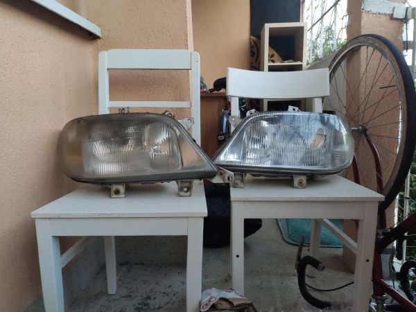

Balkonowa regeneracja lamp. Myślę że różnica jest
Plik ściągnięto 1793 raz(y) 66,55 KB
Sprawdamy czy działa

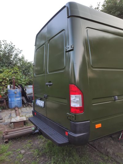

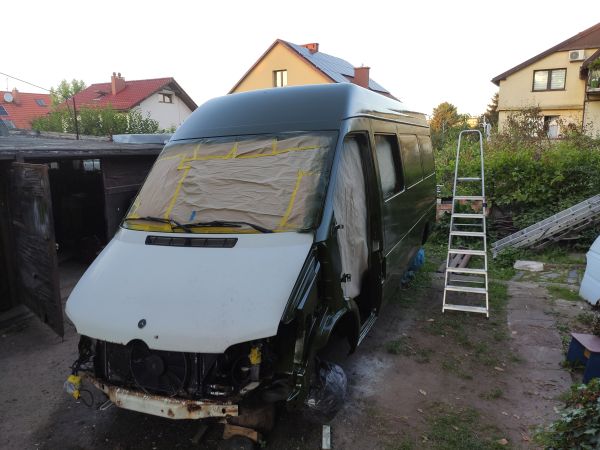

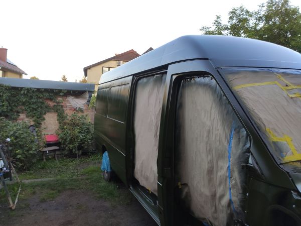

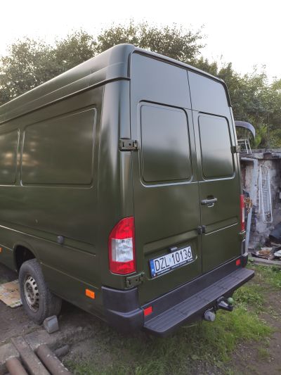

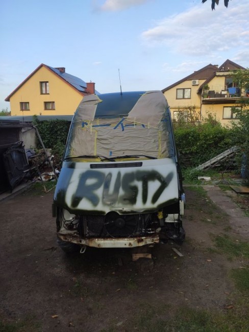

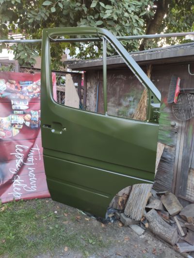

Zazwyczaj omijamy reparaturki. Czasami lepiej kawałek blachy wstawić, niż się bawić z tym dziadostwem. No ale niestety omawiany pacjent miał zbyyt wiele braków i reparaturki to był jedyny sposób :mrgreen:

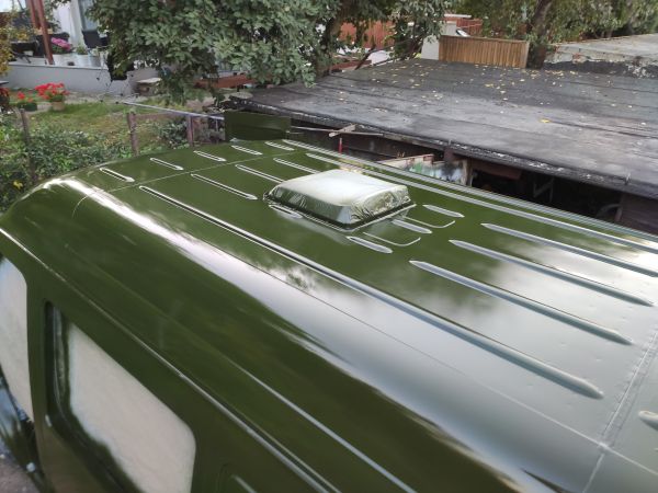

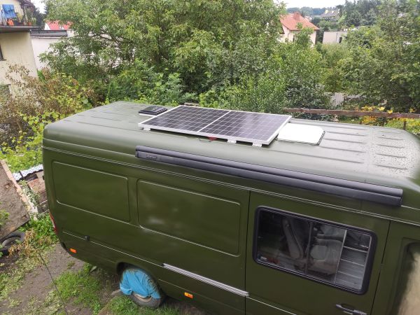

Ed1. W ten weekend udało się pomalować praktycznie całą budę, oprócz przodu, który wymaga jeszcze paru korekt ;)
Ed2. Poprawione malowanie budy i częściowe uzbrojenie w gotowe drzwi, odświeżoną markizę oraz panel PV

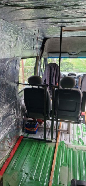

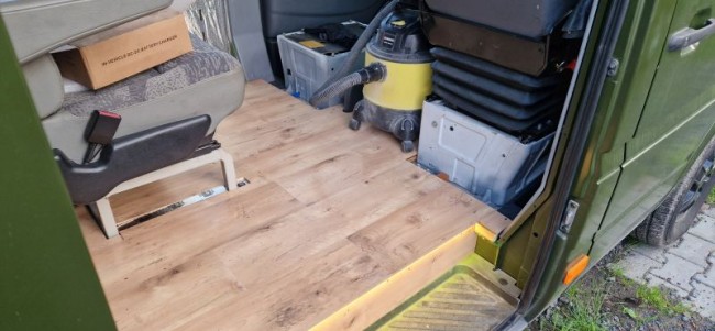

Trzeba było trochę przestawić priorytety i przez poprzedni rok Rusty służył jako wóz budowlano remontowy. Obecnie wróciła pogoda, więc zaczynam właściwą zabudowę 'domku'. Co udało się do tej pory zrobić:
- izolacja na podłodze, stelaż i panele na wierzchu
- wzmocniona konstrukcja za fotelami będąca jednocześnie ścianą docelowej łazienki, jak również
stelażem do zamocowania pasów 3 punktowych, dla drugiego rzędu siedzeń
- zamontowane webasto i wstępny plan rozprowadzenia rur
- przygotowane miejsce pod brodzik, zamontowany odpływ (na dniach osadzimy brodzik)
- rozprowadzona instalacja 12V pod oświetlenie i ewentualne czujniki (2x1,5mm2)
- rozprowadzona instalacja 230V pod lodówkę bojler i pozostałe gniazdka (3x2,5mm2 z tego
co pamiętam)
- Pod panelami położone rury PEX, którymi będzie krążył płyn z układu chłodzenia,
dogrzewający bojler
Poniżej kilka zdjęć, reszta aktualizacji niedługo :)
Jak wspominałem, wóz remontowo-budowlany
Plik ściągnięto 3 raz(y) 183,88 KB
Konstrukcja stelaża pod podłogę w trakcie
Plik ściągnięto 3 raz(y) 92,6 KB
Przymiarka stelaża ściany i pasów 3pkt.
Plik ściągnięto 3 raz(y) 133,78 KB

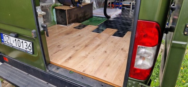

XPS na podłogę 20mm
Plik ściągnięto 2 raz(y) 115,43 KB
Dodatkowa izolacja/podkład pod panele
Plik ściągnięto 3 raz(y) 147,98 KB
Plik ściągnięto 2 raz(y) 109,77 KB
Plik ściągnięto 3 raz(y) 141,07 KB

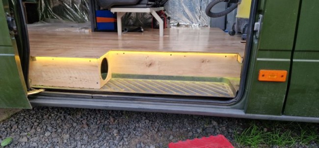

wstępne szkice i kontrola oświetlenia
Plik ściągnięto 4 raz(y) 97,89 KB
Plik ściągnięto 2 raz(y) 99 KB
Jak widać ranty stopnia i przestrzenie przy fotelach jeszcze nie są wykończone. Do tego dojdziemy.
Plik ściągnięto 7 raz(y) 107,93 KB
