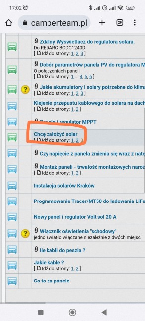

I ja też
Plik ściągnięto 10 raz(y) 1,88 MB
Staram się, jak mogę.
