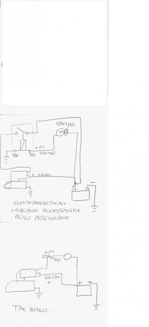

No ja to robiłem w/g tego schematu / tez znalazłem w necie, byc może nawet na tym forum, ale dawnoooo/ Działa jak narazie OK
Plik ściągnięto 67 raz(y) 61 KB

TomaszG, jak by ktoś nie do końca ogarniający elektrykę podlączył w/g tego rysunku to rozrusznik kręcił by po włączeniu zapłonu. Zamiast + po stacyjce jak jest w opisie powinno być "sterowanie rozrusznika".
Radek
Ignavis semper feriae sunt...
