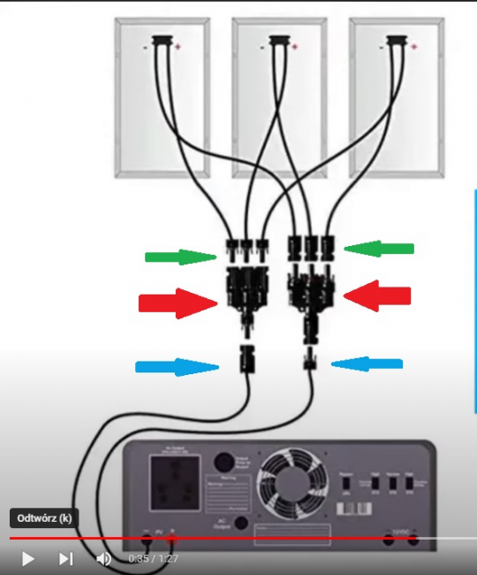

Planuje rozprowadzić kable, mniej więcej tak jak na tym obrazku (który, mam nadzieje uda mi się tutaj umieścić).

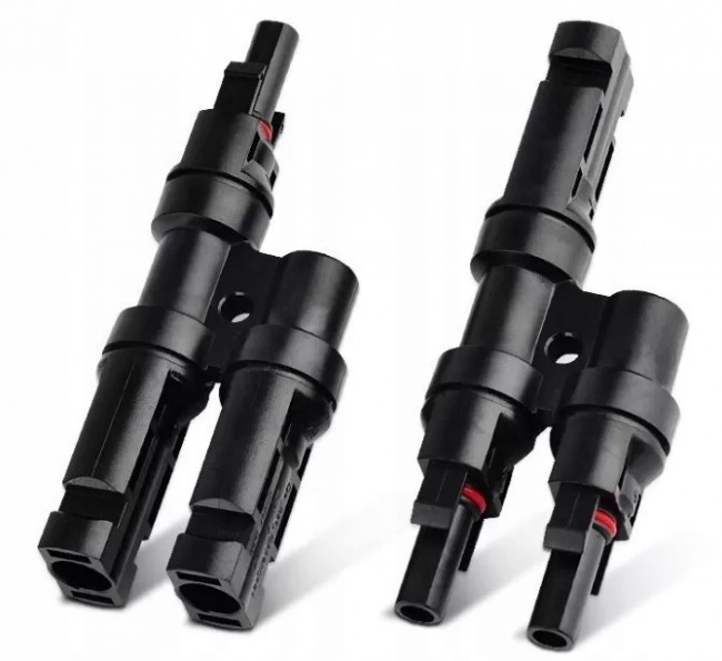

W sprzedaży są takie "trójniki" MC4 jak zaznaczyłem czerwoną strzałką, zazwyczaj jako para męsko-żeńska.
Teraz pytanie.
Czy do tych "trójników" dokupuje się poszczególne, pojedyncze złączki oddzielnie? (zaznaczone niebieskimi i zielonymi strzałkami).
i drugie pytanie.
Jeżeli kupuje je się oddzielnie, to, czy na przykład wejście tymi pojedynczymi konektorami (zielone strzałki) w potrójny konektor może odbywać się konektorem pod kabel 4mm, a wyjście np: 6mm?
Taki manewr celem ograniczenia strat przepływu prądu.
Trzecie pytanie.
Czy takie rozwiązanie w ogóle ma sens? W panelach mam dołączone dość długie, porządne okablowanie długości pięciu metrów, które by mi starczyło na wykonanie całej instalacji bez wymiany ostatniego odcinka "zbiorczego" grubszym kablem. Czy warto się spinać i jednak wykonać go grubszym kablem?
i jeszcze jedno pytanie.
Ponieważ dwa z tych solarów będą w dość dużej odległości, mógłbym połączyć je "dwójnikami" i przejść do trzeciego solara grubszym kablem (6mm) i dalej po dołączeniu trzeciego, również sześciomilimetrowym kablem do regulatora solarnego. Odległość od najdalszego punktu podłączenia solara do regulatora byłaby tak "pi razy drzwi"ok. sześciu do siedmiu metrów.
Czy to wszystko ma sens?

Ma to sens oczywiście.
Ew. można połączyć je szeregowo, wręcz, aż się prosi patrząc na schemat. Ale to już zależy od parametrów paneli solarnych i regulatora. Unikną byś zakupu trójników. |

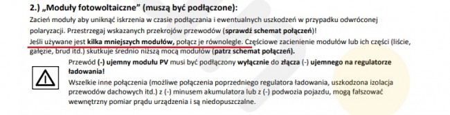

Regulator to Votronic Solar Controller MPP 430 Duo Dig... instrukcja wskazuje łączenie równoległe. Chociaż tak do końca to nie jestem pewny, czy to jest zalecenie techniczne, czy tylko "dobra rada".

Solar Controller MPP 430 ma wejście do 50V więc tylko kłopotliwe łączenie równoległe. Ja bym połączył kable odpowiednich średnic bez tych plastikowych złączek a metodą lutowania i zaizolował taśmą samowulkanizującą. Tym bardziej, że jeszcze będziesz musiał sztukować kable dalej oddalonych paneli.

Faktycznie, musisz podłączyć jak planowałeś. Szeregowo się nie da.

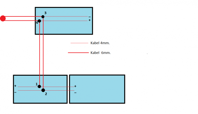

Ja jestem zwolennikiem konektorów, które planowałeś. Sprawdzają się bez dodatkowych izolacji. Przewody w korytkach. |

Tak, zostanę przy konektorach MC4 dedykowane do fotowoltaiki, łączenie banalnie proste, a regulator taki już posiadam i raczej szybko go nie zmienię.
Zamieszczam schemat rozmieszczenia paneli na dachu, trochę inną wersję połączenia równoległego, za pomocą czterech "dwójników". Skraca do minimum połączenie kablem 4 mm.
Czekam, czy ktoś potwierdzi możliwość stosowania dwóch grubości kabla w takim połączeniu, przy użyciu tych złączy.
Przy okazji właśnie doczytałem w instrukcji, że przewody do tego regulatora powinny być stosowane w przedziale 6-10mm2.
