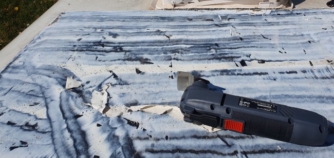

Podepnę się pod temat, który znalazłem w internecie, próbując znaleźć receptę na to cholerstwo, trzymające moją elektrownię.
Pierwsze próby oderwania panelu od dachu, delikatnie mówiąc, lekko mnie przeraziły. To cholerstwo, niczym nie można oderwać. Podciąłem trochę nożem, a potem przy pomocy młotka i drewnianej listwy z twardego drewna, zaostrzonej na kształt szerokiego przecinaka, dość sprawnie oderwałem toto od dachu. Drugi kryzys przyszedł przy próbie usunięcia kleju, a kleju, montując, żem nie żałował. Werdykt, trzeba będzie z tym czymś na dachu zaprzyjaźnić się, albo, przez rok, w wolnych chwilach, po trochu, skubać.
Wtedy przyszedł mi do głowy pomysł, by użyć "multi-tool" i o dziwo, bardzo sprawnie to poszło. Multi-toola miałem całkiem przypadkowego, najtańszego kupionego kiedyś do jakiś drobnych prac. Gdybym teraz kupował specjalnie do odklejenia panela, kupiłbym z długim ostrzem-przecinakiem, i nim, być może, też byłoby można podcinać odklejany panel.
Na zdjęciu usuwanie pierwszej, zgrubnej warstwy, potem kolejna cienka, a resztę doczyściłem ręcznym skrobakiem.
