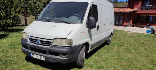

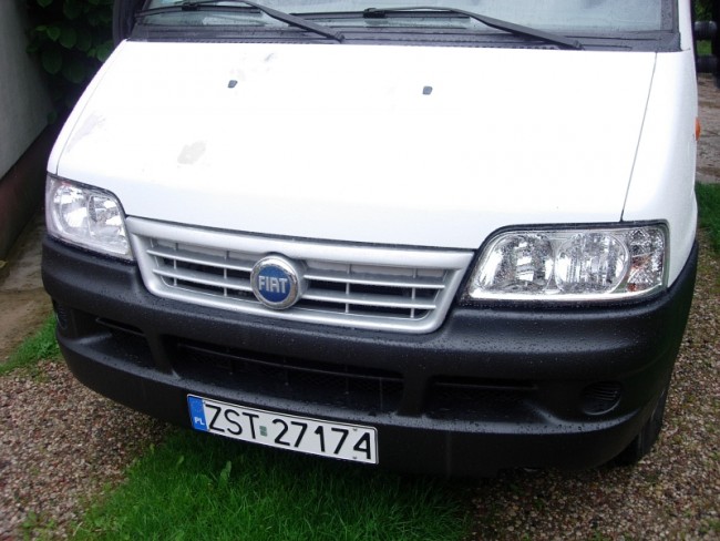

Daj mu trochę Ovatrolu na listwy boczne plastikowe i od razu będzie lepiej wyglądał :)
U mnie tak wyglądały plastiki przed i po
Plik ściągnięto 10 raz(y) 594,75 KB
Plik ściągnięto 9 raz(y) 366,38 KB

Najlepiej dziala palnik do cupcake'ów... Tylko na lakier trzeba uważać :ok
Ps.
Żona kąśliwie zauważyła, że zapewne chodzilo mi o Crème brûlée 🤣
A chodzi o poręczny palnik propanowy, gas torch jak mowia... można tez używać opalarki elektrycznej, ale to idzie raz ze wolniej, dwa ze jakby bardziej powierzchowniowo i efekt po roku troszke jakby słabnie... ale moze moj zderzak byl juz bardzo zmeczony 😉
